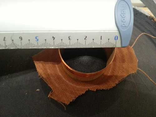

Alors, oui effectivement ma priorité c'est ces HP à rénover... si ca le fait tant mieux, sinon, faudra que j'en trouve d'autre... j'ai entendu dire qu'il y avait des beyma qui seraientt très proche de ceux qui équipé les voix du théatre, mais bon, j'en suis pas encore là.
Merci pour les liens Michel, j'avais vu ce projet DIY déjà, je ne l'ais que survolé pour l'instant, je creuserais plus en profondeur bientôt

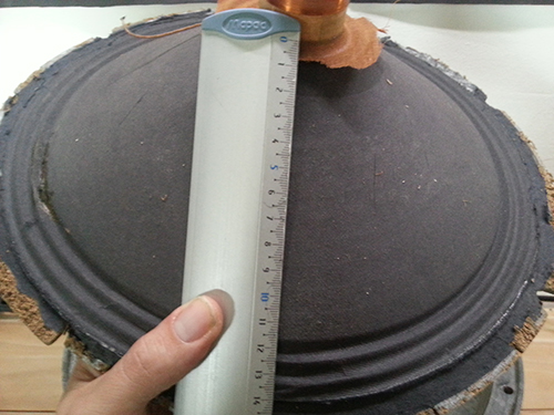

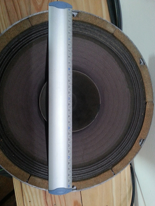

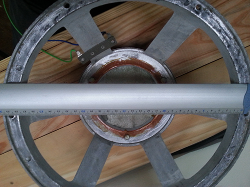

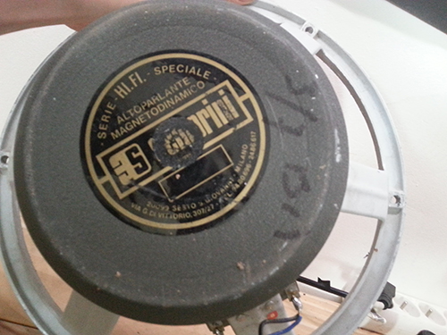

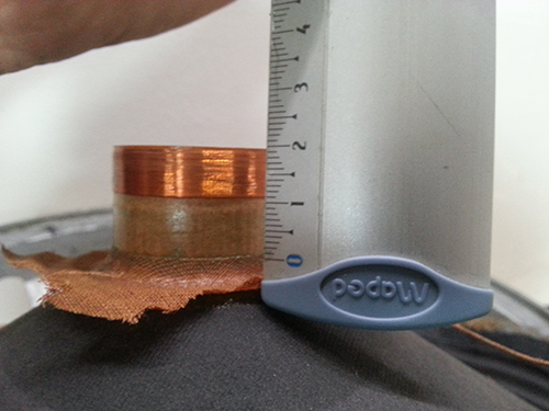

Donc aujourd'hui, je me suis attaqué au désossage d'un hp... afin de tout mesurer et voir si éventuellement j'arrive à trouver un kit de remembranage adequat.
Ça c'est plutot bien passé. à première vu je dirais que les suspensions étaient vraiment morte, le spider très sec, solide, mais à la limite de craquelures... la bobine très propre et une tache etrange sur le dessous de la membrane comme si elle avait fondu ou brulé, ce qui me rend plus que perplexe...
Je pense à avoir reussi à garder la membrane avec la bobine intact... ce qui me permeterais de juste remettre une suspension et le spider, j'ai le sentiment qui ne "gratteront plus.
Est ce possible de trouver juste un spider?
car sur le net je trouve sans problème les suspensions mais pas de spider...
Sinon, vu que tout est démonté, je vais envoyer des mail à des boite de réparations voir si il ne peuvent pas me trouver un kit complet...
Ci après les photos du démontage avec les mesures...
j'ai fini par un bon nettoyage, j'ai réussi à décoller le cache poussière sans difficulté, ainsi que le spider, la membrane est d'un seul tenant avec la suspension ( dois-je coupé?) ce qui fait que j'ai membrane et bobine assez clean... Qu'en dites vous, je continue? ou je lâche avec ces HP?

pas vu de traces de frottement sur la bobine mobile ?
pas trouvé de débris , poussières qui seraient dans l'entre-fer de l’aimant ?
membrane comme fondue ou brûlée ?
que veux tu dire ?
visible sur une photo ?
trouver un recone-kit , je n'y crois pas pour un Hp âgé de plus de 40 ans
trouver un spider ?
contactes ce spécialiste , pas de spiders disponibles directement mais il doit en avoir
http://www.reparationhaut-parleur.com/p ... itures.htm
il faut le diamètre de la bobine mobile
le diamètre extérieur du vieux spider
la hauteur du vieux
quand à sa compliance ou souplesse , impossible de la mesurer
il sera possible de mesurer le Hp après réparation et comparer avec l'autre
suspension papier , tu as semble-il réussi à l'avoir de façon correcte , conserve là
cette suspension est le prolongement de la membrane en papier
au vu de cette petite bobine mobile de 35mm sur un mandrin papier , je ne mettrai pas plus de 25w dans ce Hp
