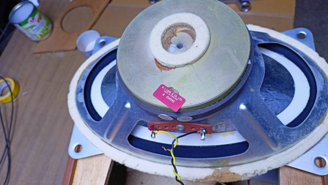

le boomer
leak-boomer 2.jpg (147.38 Kio) Vu 443 fois

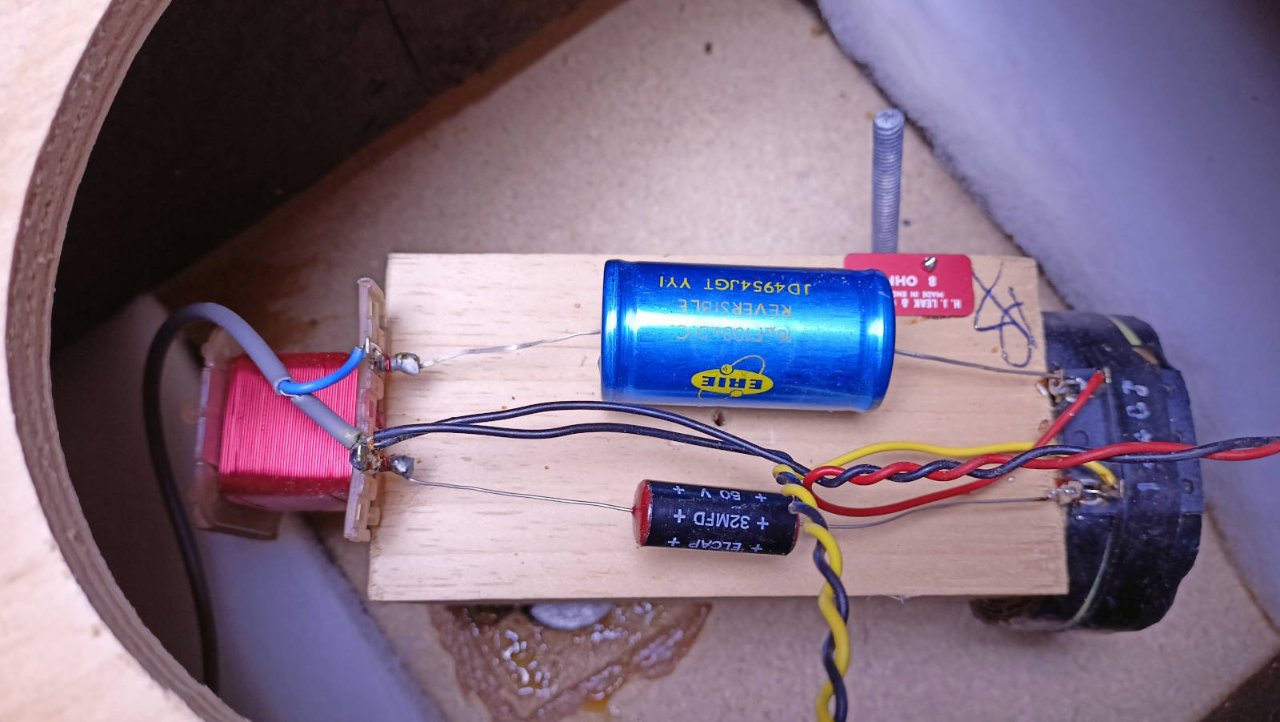

le filtre pour celui qui était présent
Leak mini-sandwich cross-over.jpg (132.84 Kio) Vu 443 fois
filtre 2 voies à 12 db/octabe
pour le boomer , 1.92mH (Rs = 0,7 ohm) en série et 32µf en parallèle avec le boomer
pour le tweeter 16µf en série et 1,8mH ( Rs= 3,1 R) en parallèle
