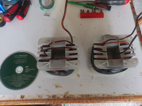

Je suis monté à 1.1 mH et débobinerai si besoin, du coup c'est 2.6 kg sur la balance.
C'est pour les filtres minimalistes 6db/octave et elles iront remplacer les L250 actuelles.
Gros condo, grosse self, il y a peut-être moyen de gagner un générateur de fonctions Beckman Circuitmate FG2 :jesors:

tu n'a pas fait les choses à moitié
pas trop dur avec ce fil de 3mm et une filière électrique pour l'entraînement ?
c'est pas rapide mais puissant
moins de 50 miliohm ?

La mise en œuvre ne fut pas évidente, mais bon c’est fait..
Les premiers tests ont eu lieu hier soir.
C’est au bout d’une heure que les grosses selfs en fil 300/100ème valeur 1.1mH ont montré tout leur potentiel.
Avec l’ampli 300B SE
Un gain évident du niveau du grave, il est plus présent, moins brouillon, moins à la traîne, il est plus ferme et plus tendu comme je le souhaitais, néanmoins il descend bien.
Avec une valeur de 1.1 mH, le médium est magnifique, ouvert, les voix sont impressionnantes, c’est vraiment très bon, donc pour l’instant, je ne débobine pas.
Avec l’ampli Sphinx Project Ten
Alors là, attention, c’est encore autre chose, vous voulez du grave, et bien en voilà, et pas qu’un peu, c’était déjà bien avec les L250 mais on est encore monté d’un cran, Il est vrai que le Sphinx ne demande qu’à délivrer du courant, c’est une écoute différente et beaucoup plus pêchue qu’avec le 300B.
Je pense que la valeur 1.1 mH convient bien aussi, elle permet d’atténuer légèrement le médium que je trouvais un peu trop en avant avec cet ampli.
