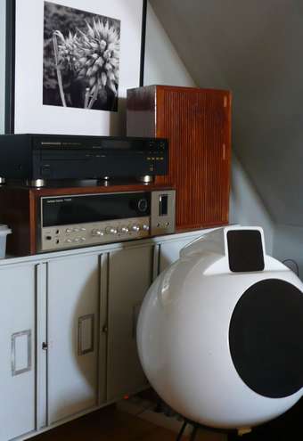

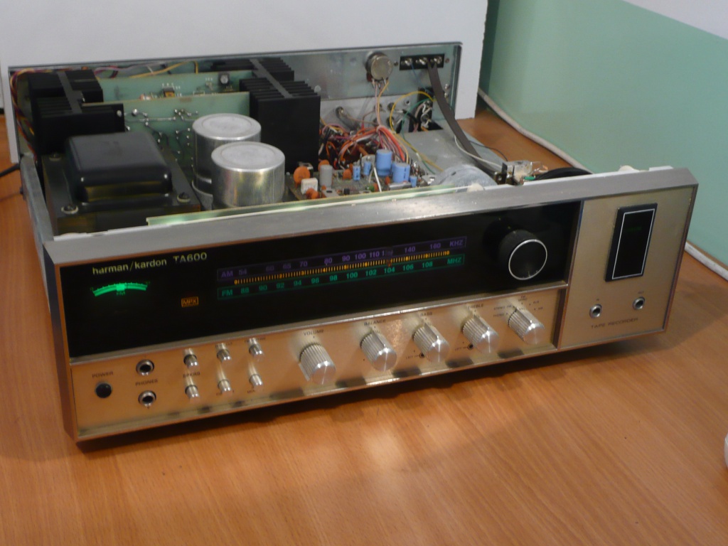

QQs photo de 2010, quand je l'avais ouvert suite à l'achat (chez émaus de mémoire)
puis en situation
puis en situation
