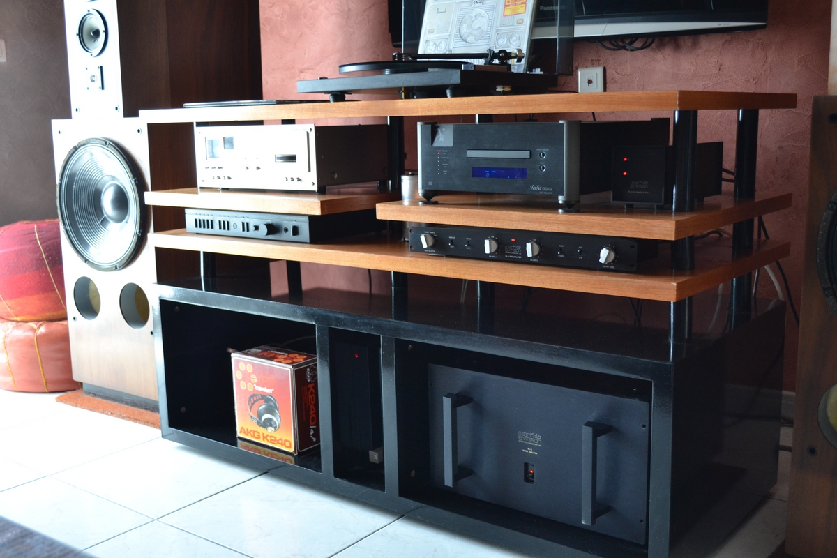

L'ensemble du meuble est relié par des tiges filetées de 16.
En premier lieu, j'ai percé aux emplacements choisis avec une scie cloche de 40 mm voir même 38 mm pour améliorer le passage des tubes sur 3 à 5 mm maxi (pour permettre d'incorporer les tubes en PVC peints et vernis à chaque étage).
Après vérification que tout passait correctement, j'ai percé toutes les planches avec un forêt de 18 pour permettre un léger vide entre la tige et la planche pour y insérer un joint permettant d'isoler celle-ci au maximum des perturbations et vibrations.
Toutes les planches, non. Pas le plateau, celle-ci a été percée sur 5 mm pour permettre de la fixer "en force", doucement quand même, avec un bout de tuyau plastique de 18 entourant le haut de la tige filetée.
Chaque planche est tenue par un boulon dessus dessous venant plaquer une rondelle en métal ainsi qu'un joint anti vibrations.
Voila pour les explications sur le montage de ce meuble qui j'espère fera l'affaire.

Ah si, j'oubliais, chaque côté des planches en contreplaqué d'Okoumé a été habillé par du placage bois de la même essence trouvé sur le net chez Top Wood, collé à la colle blanche et fixé au fer à repasser.
J'ai positionné 6 roulettes larges mais très courtes en hauteur et ne pouvant fonctionner qu'en avant et en arrière.
Je pense d'ailleurs que je laisserai sous le meuble quelques tasseaux au cas ou, on ne sait jamais.......

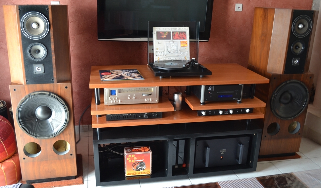

bon, ça fait déjà quelques mois que les ML sont revenus et je n'avais pas eu l'occasion de les prendre en photo dans leur nouvel écrin.
Je me suis aussi laissé un peu de temps pour vérifier comment se comportait le ML-3 dans ce meuble, s'il n'était pas trop à l'étroit et donc qu'il ne chauffait pas plus que la normale.
Nous ne sommes pas en été non plus mais l'ampli à l'air de bien se plaire là ou il est pour l'instant au moins, une trentaine de degrés au centre du meuble après 7 à 8 heures de chauffe.
Le meuble n'est pas encore tout à fait terminé, sur la partie inférieure gauche, le gros trou, il y aura 2 tiroirs dans lesquels je logerais mes CD.
L'étage des préamplis me permet d'y loger le ML-1 bien sûr mais aussi mon Arcam Delta 110.
Plus en dessous, sur le caisson lui même l'espace de 10 cm peut me permettre de stocker mon ampli Arcam Delta 120.2 et lecteur CD Arcam Delta 270, histoire de changer de système selon l'envie du moment ou d'y loger un tout autre système pour une écoute comparative par exemple.
Le plateau est vaste et laisse à la fois à gauche comme à droite un espace suffisant pour poser pochettes vinyles ou CD. Mieux encore en décalant la Rega Planar 3, je peux y déposer à côté une autre platine pourquoi pas voir un ordinateur portable.
Je vous mets quelques photos.
