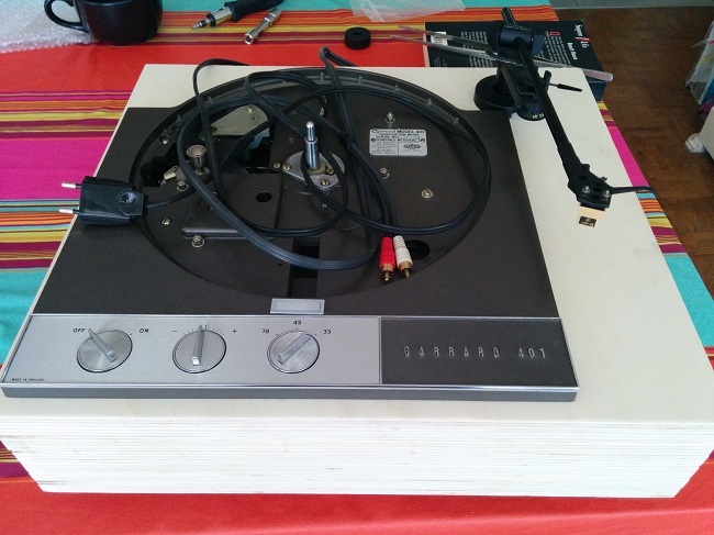

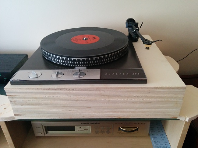

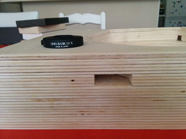

Garrard 401 10 (1).jpg (100.14 Kio) Vu 3840 fois
Garrard 401 10 (2).jpg (98.46 Kio) Vu 3840 fois
Garrard 401 10 (3).jpg (105.4 Kio) Vu 3840 fois
Garrard 401 10 (4).jpg (85.58 Kio) Vu 3840 fois
Garrard 401 10 (5).jpg (80.81 Kio) Vu 3840 fois
Garrard 401 10 (6).jpg (86.72 Kio) Vu 3840 fois
Je souhaiterais dans quelques temps redémonter le tout et finaliser le socle. A savoir ponçage, et arrondir légèrement les angles. Ensuite soit peindre, soit vernir, soit mettre un placage. Je suppose que chez un menuiser ou ébéniste il y a le matos pour exécuter le ponçage et les arrondis correctement et rapidement.
Une fois ceci effectué, j'ai prévu de poser trois pointes, 2 devant et une à l'arrière.

Super, ça promet ! Y a un sacré plateau sur la 401 !? Il pèse combien ?
Pascal

2400 g sans le couvre-plateau (d'origine).

Sinon, joli travail, tu t'es amélioré en empilement de plaques.
Ça commence sous les meilleurs auspices.

quoler a écrit :Je souhaiterais dans quelques temps redémonter le tout et finaliser le socle...
...Une fois ceci effectué, j'ai prévu de poser trois pointes, 2 devant et une à l'arrière.
C'est une bonne idée de fignoler tout cela. Elle le mérite bien!
Pour le positionnement des trois pieds, prend en compte le poids du moteur et du plateau. Les charges sont souvent mal réparties sur une platine vinyle.
