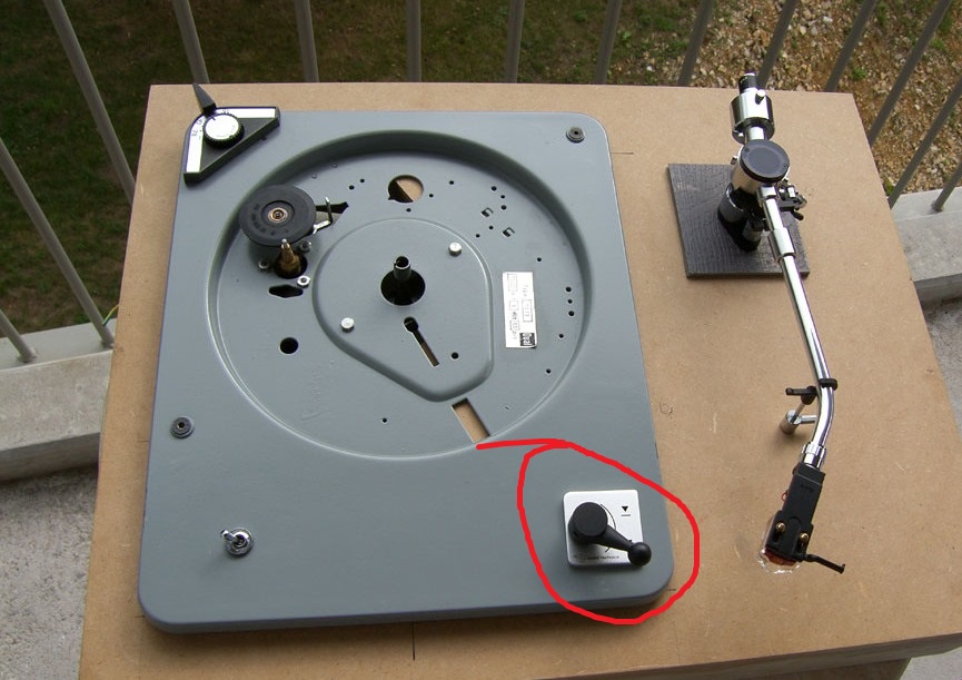

Et si on utilise un autre bras (j'ai un bras de jvc ql7 qui dort dans un carton), sait tu comment peut on procéder ?

Salut Damien
Très belle customisation..
Cette commande est-elle en relation avec le lève-bras, ou ?

gek a écrit :Et si on utilise un autre bras (j'ai un bras de jvc ql7 qui dort dans un carton), sait tu comment peut on procéder ?
Et bien il faut repérer la distance entre l'axe du plateau et le pivot du bras.

penfall a écrit : Cette commande est-elle en relation avec le lève-bras, ou ?
Oui tout à fait. il s’agit d'un lève-bras pneumatique. On voit sur la photo du dessous le tuyau noir qui relie la commande au lève-bras.

Ok merci, je n'avais pas remarqué le capillaire sur les photos , je cherchais un dispositif mécanique et non pneumatique...
