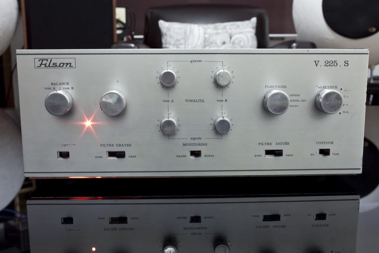

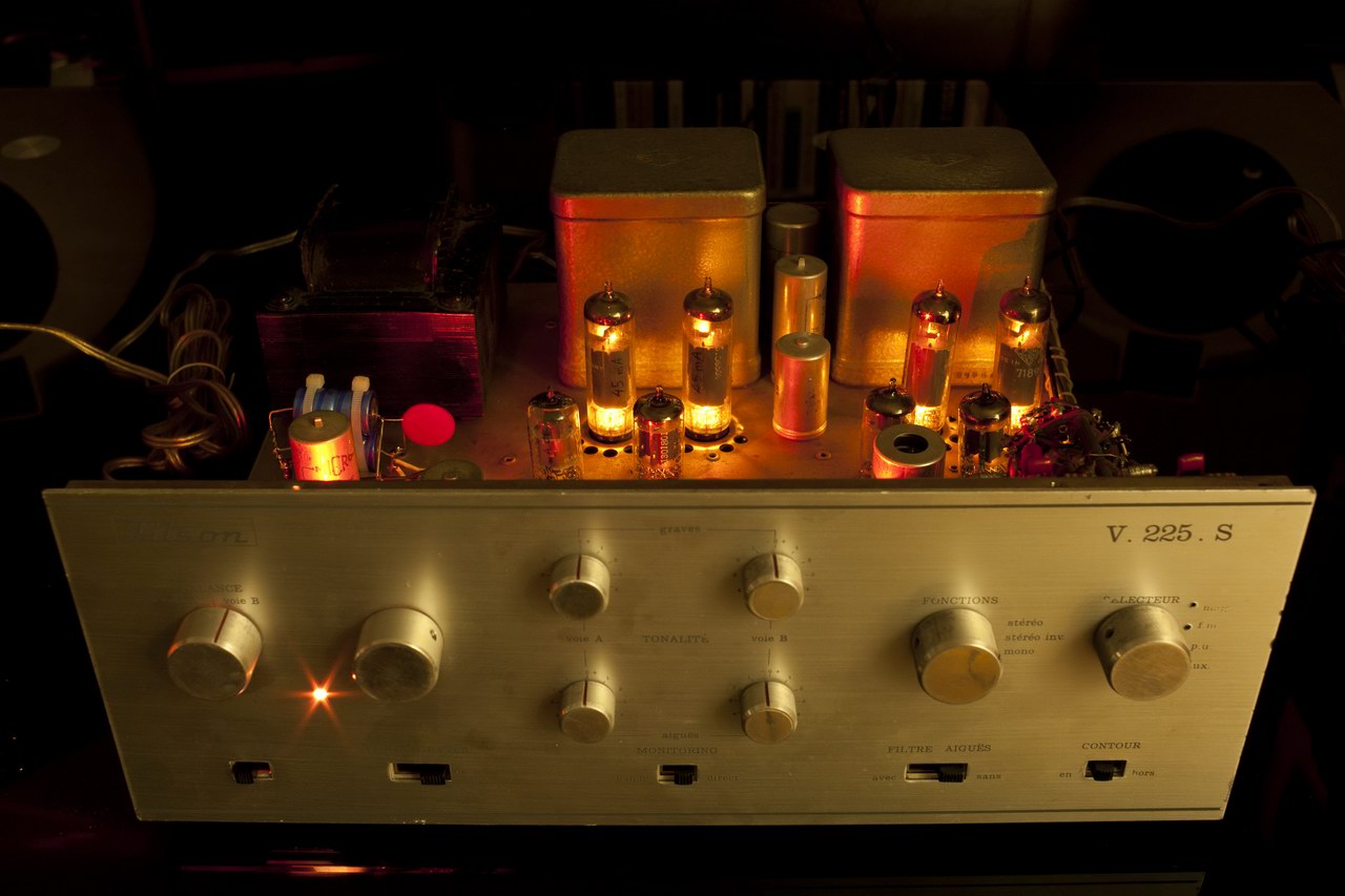

La rumeur disait vrai, sous la crasse et la fumée, il y a du scintillement et du rouge. :whistle:
Filson V.225.S_18_resize.jpg (91.29 Kio) Vu 3640 fois
Filson V.225.S_19_resize.jpg (112.54 Kio) Vu 3640 fois

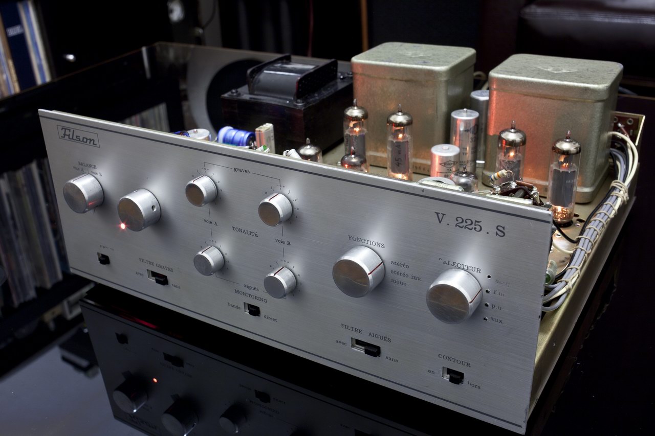

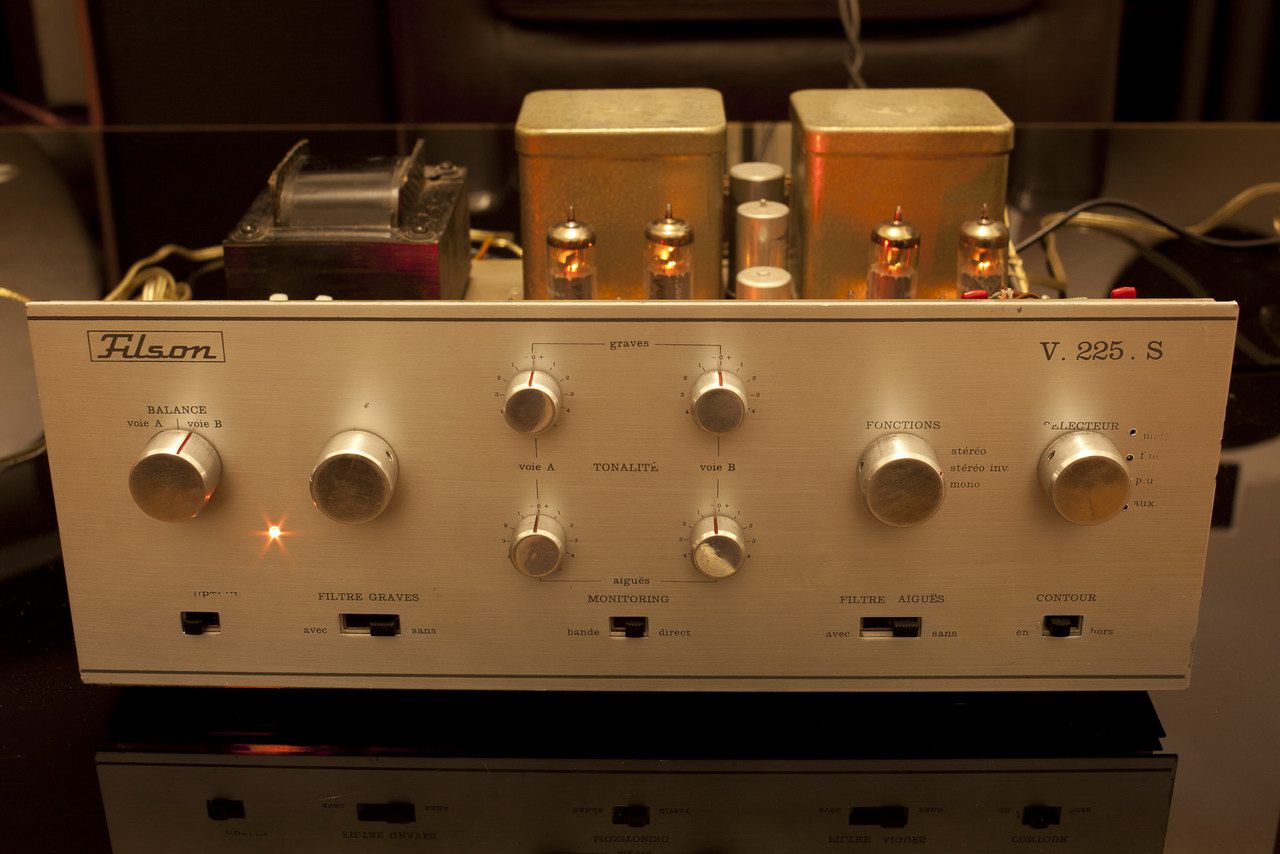

Pour le plaisir des yeux. :love:
Filson V.225.S_20_resize.jpg (137.32 Kio) Vu 3623 fois
Filson V.225.S_21_resize.jpg (127.46 Kio) Vu 3623 fois

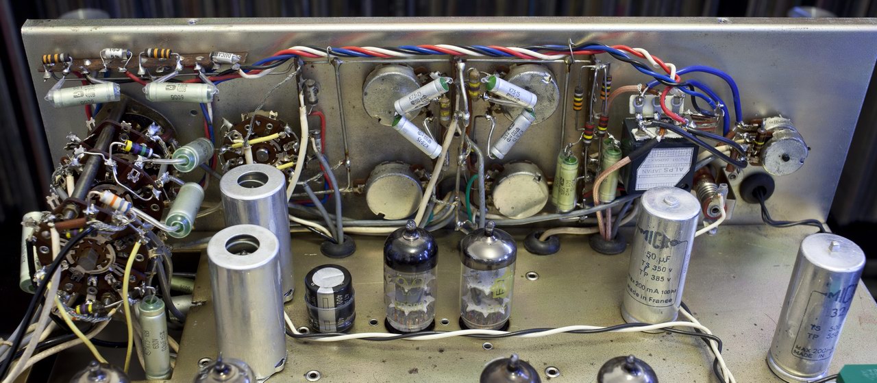

J'ai démonté le potentiomètre de volume, la piste d'un potard est usée, d'où le déséquilibre.
C'est utilisable en jouant de la balance à faible niveau mais fastidieux. :spamafote:
Autre découverte, je pense que la sortie AUX est câblée pour en seconde entrée phono en sus de l'entrée Pick-Up. ^^

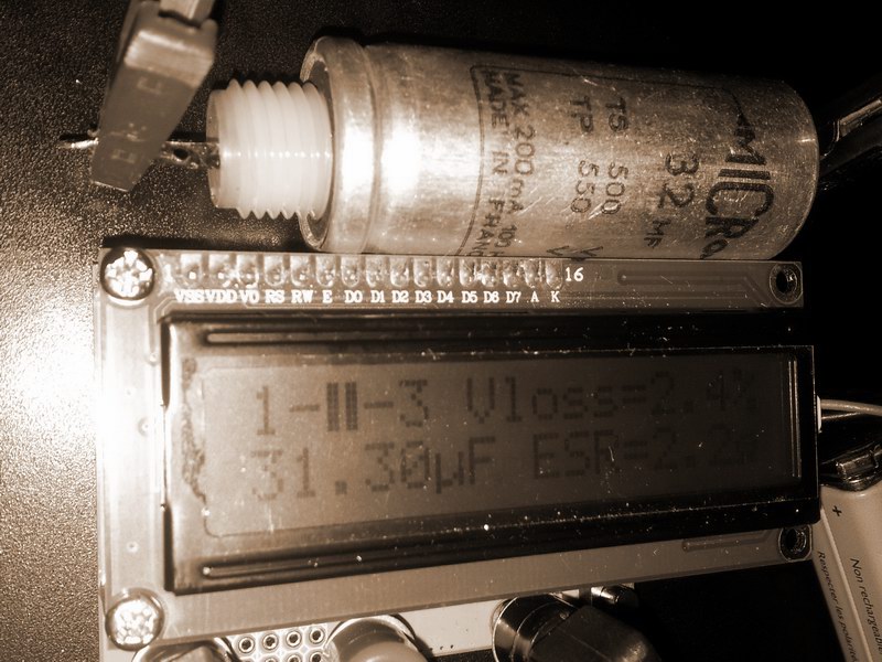

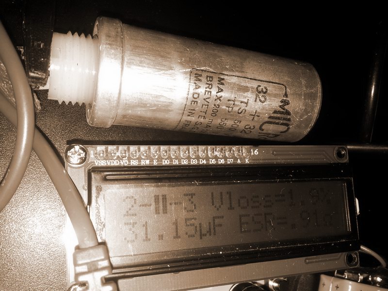

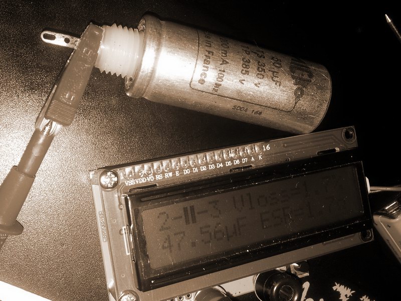

Hier, j'ai contrôlé de nouveau les condensateurs haute-tension.
Lors de la première mesure, l'utilisation d'un câble munies de pince croco, a faussé la mesure d'ESR.
32µF/500v
Verif Condos_01_32µF.jpg (114 Kio) Vu 3563 fois
32µF /500v
Verif Condos_02_32µF.jpg (133.32 Kio) Vu 3563 fois
50µF /350v
Verif Condos_03_50µF.jpg (97.05 Kio) Vu 3563 fois
50µF /350v
Verif Condos_04_32µF.jpg (131.98 Kio) Vu 3563 fois

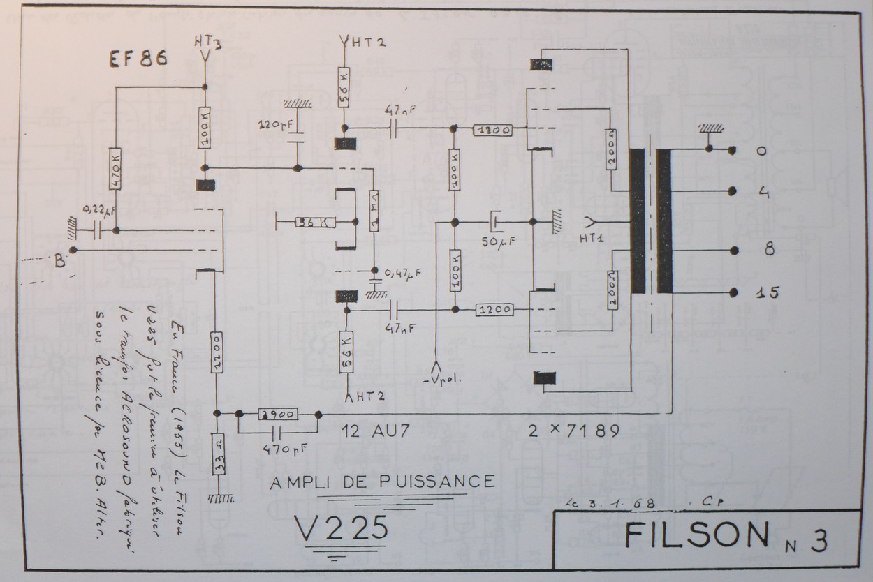

Le schéma de la partie amplification avait été publié dans le bulletin de l'association ARTS. Grâce à sa transmission par Jean, nous avons pu identifier un premier problème de tubage dans cet étage (ecc83 au lieu d'ecc82).
Schéma ARTS_Filson V225.jpg (187.33 Kio) Vu 3445 fois

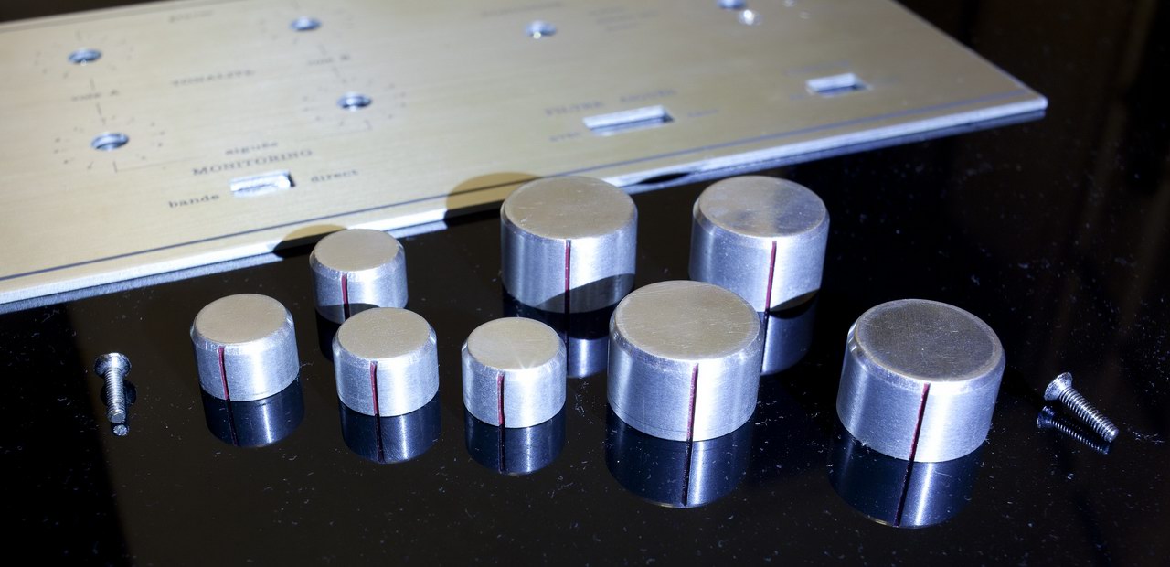

Voici les pièces changées lors de la réfection.
Filson V.225.S_Après_Refection_16_resize.jpg (150.07 Kio) Vu 3445 fois
Maintenant il fonctionne plutôt bien.
Filson V.225.S_Après_Refection_22_resize.jpg (147.6 Kio) Vu 3445 fois
Filson V.225.S_Après_Refection_20_resize.jpg (153.61 Kio) Vu 3445 fois
Filson V.225.S_Après_Refection_23_resize.jpg (113.01 Kio) Vu 3445 fois
Le trou où passait un câble DIN5 servira désormais de Ground pour platine vinyle.
Filson V.225.S_Après_Refection_24_resize.jpg (206.01 Kio) Vu 3445 fois
Une étiquette a été ajoutée à l'arrière du capot précisant l'emplacement et les références de tubes nécessaires.
Filson V.225.S_Après_Refection_21_resize.jpg (126.87 Kio) Vu 3445 fois

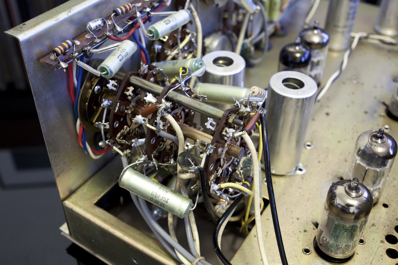

Seuls les composants mauvais aux mesures ont été remplacés, à savoir beaucoup de condensateurs plastiques (les rouges), quelques petits chimiques, pas mal de résistances, le potentiomètre de volume et le redresseur sélénium qui lui est resté sur le châssis de l'ampli.
Les rouges ont laissés place à des K73-16/15 russes, les bleues à des Elna Silmic II et enfin un 47µF Panasonic a substitué un 50µF/165v.
Filson V.225.S_Après_Refection_02_resize.jpg (294.76 Kio) Vu 3445 fois
Les K73 sont beaucoup plus volumineux que les "Same". Leurs corps métallique ont été isolés par de la gaine thermorétractable transparente, de même pour leurs pattes.
Filson V.225.S_Après_Refection_03_resize.jpg (356.74 Kio) Vu 3445 fois
Filson V.225.S_Après_Refection_07_resize.jpg (201.8 Kio) Vu 3445 fois
Les commutateurs et interrupteurs ont été nettoyé avec une huile magique ceci au pinceau puis dégraissé à l'essence F.
Ils étaient noir avant ; vous pouvez comparer avec les photos du premier post. :D

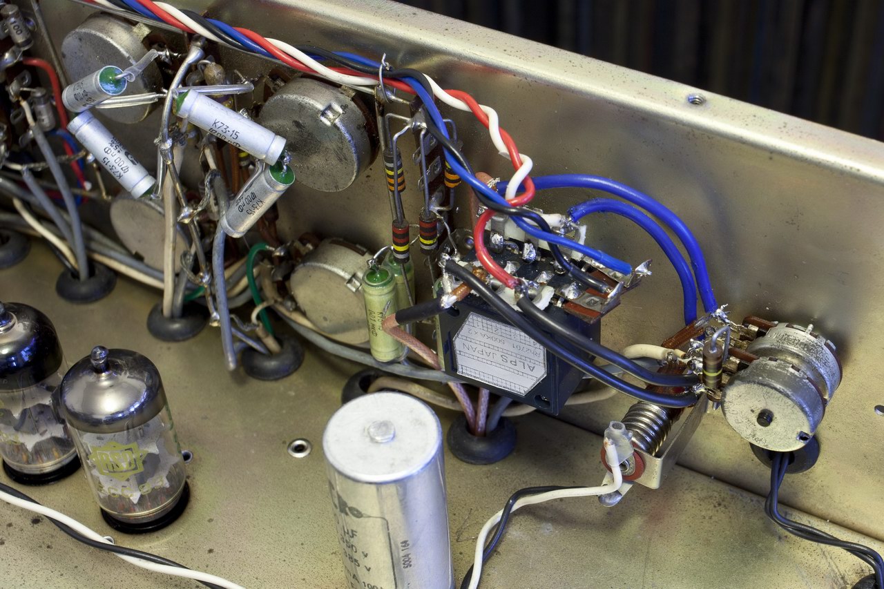

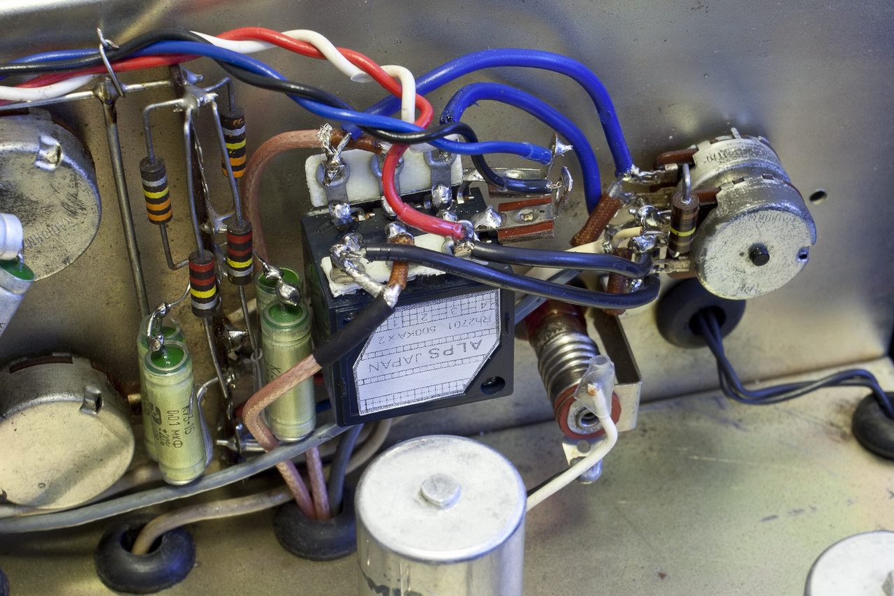

Changement du potentiomètre de volume.
Filson V.225.S_Après_Refection_08_resize.jpg (261.71 Kio) Vu 3445 fois
Filson V.225.S_Après_Refection_09_resize.jpg (246.28 Kio) Vu 3445 fois
