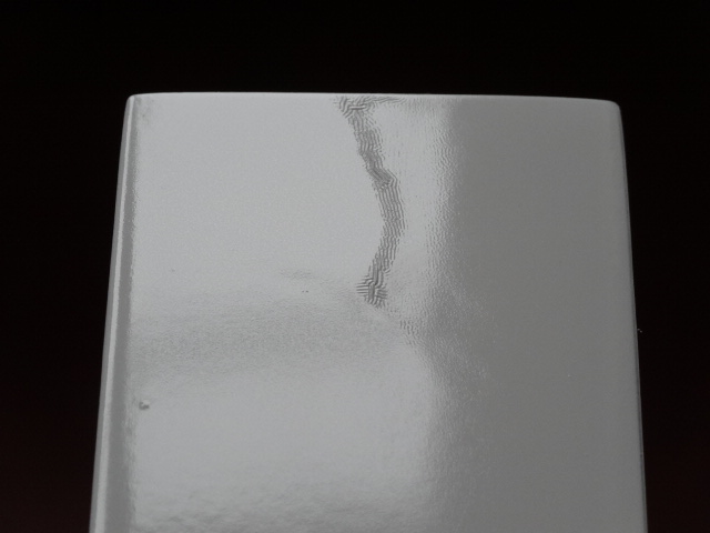

Re: Relookage platine Sony PS-2700
Salut à vous,
Première et deuxième couche de peinture aérosol.
C'est pas mal mais pas très tendu (j'ai encore fait le radin en achetant la moins chère ..) Sauf que petite surprise au séchage ! Donc demain re-ponçage et je l'espère finition finale !!
A plus..
A plus..

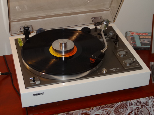

Salut à tous les suiveurs de post,
je vous en remercie en même temps que je vous adresse mes meilleurs vœux pour cette nouvelle année.
Voici donc le relookage terminé.
Je suis content, j'en ai même oublié comment c'était avant. Un petit aperçu avec les KEFs (oui je sais ça fait tâche dans le forum ...)
Mais par contre le meuble de mon grand-père sur lequel il y avait le poste à lampes TELEFUNKEN de 1952, siouplait ! La preuve qu'il n'y a pas que du blanc chez moi...
Et j'oubliais : MERCI CHRISTIAN
