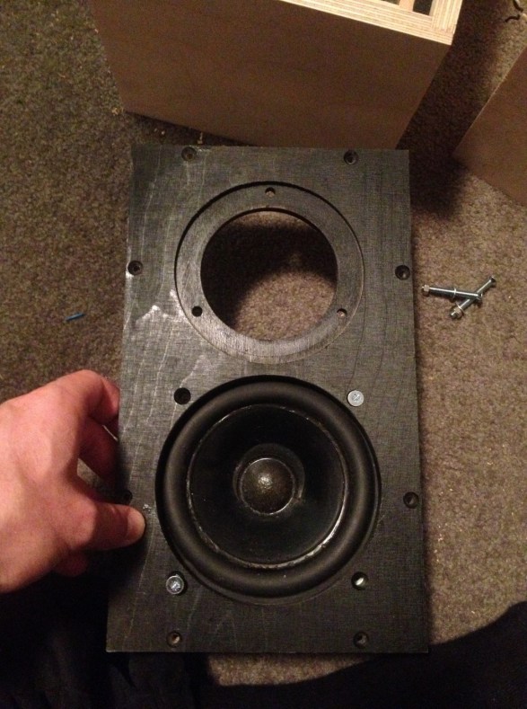

Me demande si je pouvais monter le Focal 5N façon Ls3/5a ?
Simplement pour éviter la "galère" du montage encastré
N'y aurait il pas dans ce cas un problème de phase ?
Le GM serait donc " reculé" d'environ 18.5 mm / à une position encastrée .( plaque de 19mm, encastrement de 5mm)

Trouvé !
Il suffit de suivre l'axe perpendiculaire au milieu du HP , et de prendre le compas à la bordure du HP pour aller traçer l'autre coté .
Et ainsi de suite pour chaque coté .
Qui dit compas dit défonceuse, donc mon gabarit est trouvé !

Ce type de charge permet d'excellents résultats et je confirme : il ne faut pas remplir le labyrinthe !
Pour les encastrements, j'utilise des scies cloches, je perce deux diamètres différents dans deux planches que je visse/colle l'une sur l'autre après coup... une idée comme une autre et qui évite la défonceuse !

Pas bête du tout cette technique, en plus ça a le mérite de renforcer la caisseChambi95 a écrit :

Le week-end arrive, je vais pouvoir finir les découpes , voir même commencer l'assemblage !
Sauf la partie qui reçoit les HP, je vais prendre du MDF teinté dans la masse en noir , mais pas eu le temps d'aller en chercher .
Entre temps, je réfléchis au filtre !
( encadré en haut à droite)
Je vais partir sur ces HP, sauf le 5N401DB qui va être remplacé par un 5N402DB .
Quelqu'un peut m'expliquer le 8uf et 8.2 ohms sur la 2ème bobine ?
