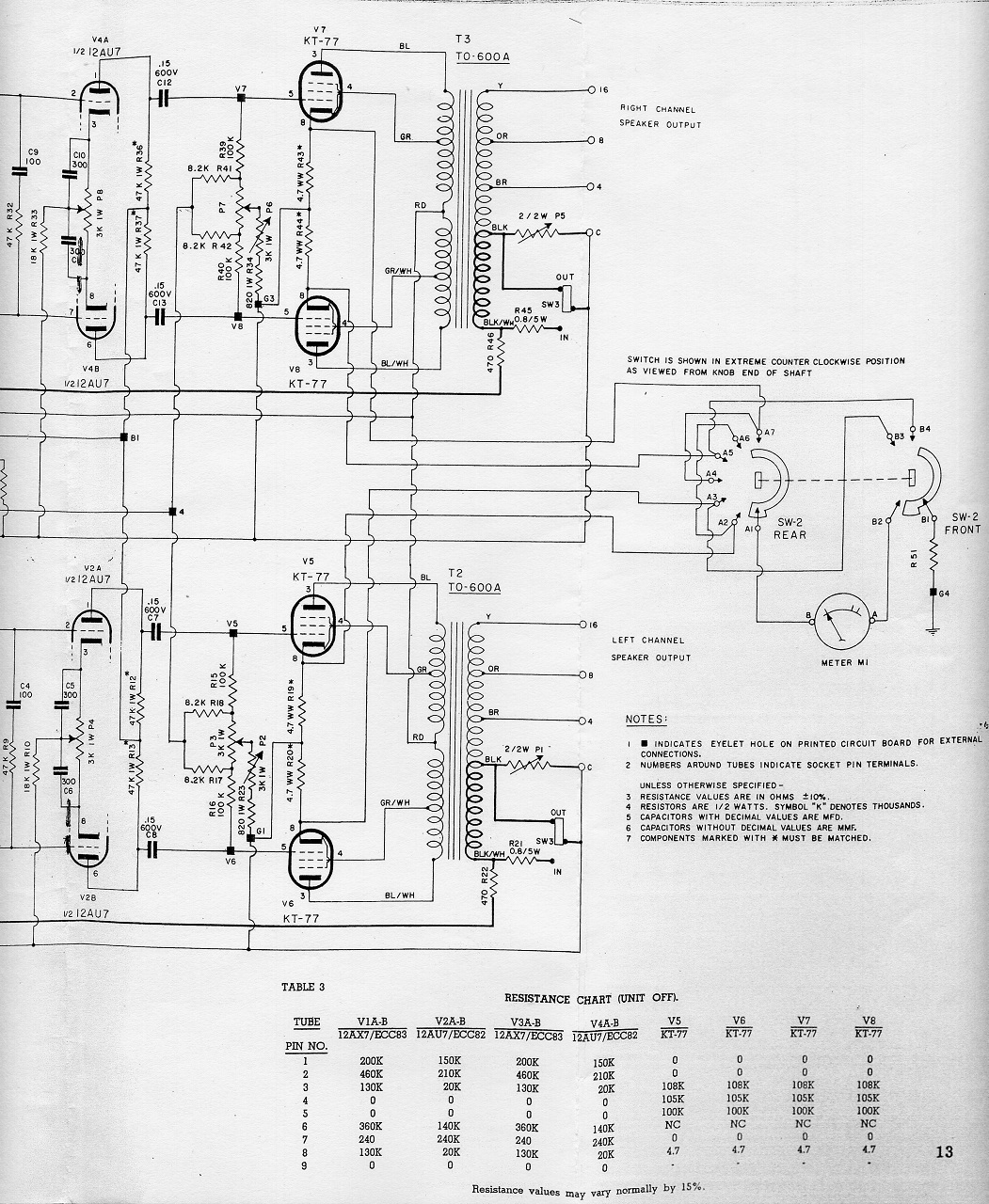

Oui mais rien a voir avec le Citation. Le schema du Acrosound est tres propre et classic. Le Citation est fou pour etre poli.
Voici les images du schema.

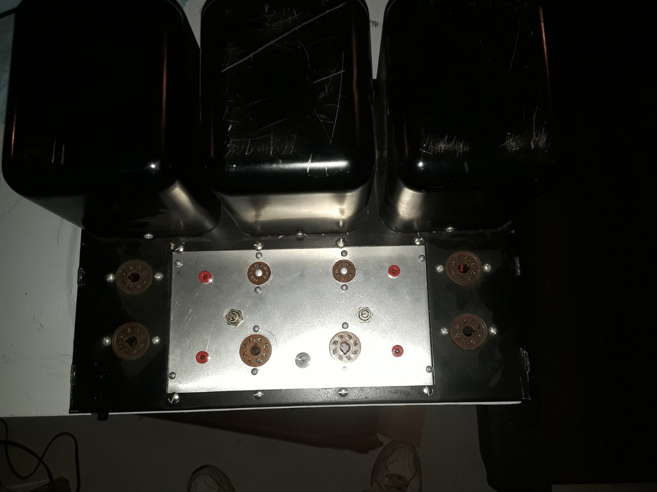

Salut a tous.
Apres 3 ans de recherche infructueuse pour un second Acrosousnd UL120, pour un ami, j'ai finalement dégoté un appareil identique, mais vendu sous une autre marque.
Lorsque Acrosound n'allait plus bien, ils ont vendu leur dernier (et meilleur) ampli, le UL120 a Radioshack, qui l'a nomme le Realistic HK210, l'a repeint et vendu sous cette appellation.
Bien entendu, sous le capot c'est du pur Acrosound.
Ces amplis sont rares a trouver, et souvent en morceaux et très abîmé.
J'ai eu l'histoire de celui ci: les potentiomètres d'ajustement sont de mediocre qualité. En plus ils sont dangereux car non isolés.
Sur le mien j'ai eu ce problème et j'en ai réparé un a la main car le bobinage était coupe. Donc le propriétaire l'a envoyé chez un vieux réparateur pour les changer.
Cette personne a retiré la carte pour y travailler ..... et l'a perdu. Donc le propriétaire s'est retrouvé avec un ampli incomplet.
Il a commence lui meme a faire une plaque et a reconstruite l'ampli en point a point. Et ne l'a jamais fini. Et j'en ai fait l'acquisition.
Mon but est de le reconstruire a l'original. Je ne l'ai pas encore reçu, mais voici les photos que j'ai eu.
Au moins, la cage est intacte
Merci, Brice.
Merci, Brice.

Oui c'est vrai, c'est dommage car leur design et transformateurs etaient tops.
Je pense le laisser comme un "cheap" Realistik. J'aime bien les transfos en noir brillant.
Il va me falloir refaire une carte a l'identique, comme poue le modele 20-20. Mon "vrai" UL120 va me servir de modele.
