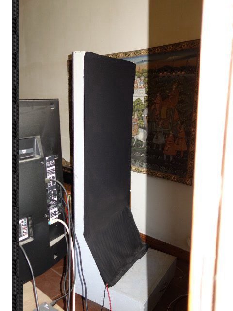

une petite photo complémentaire d'un socle de Magnepan :

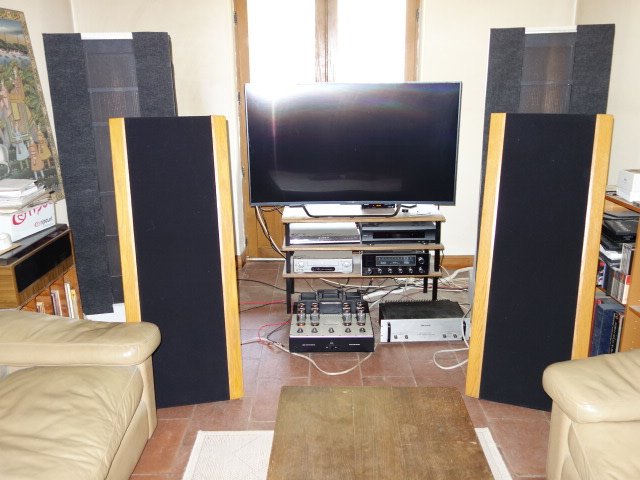

Et une petite photo, en compagnie de Magnepan "de bibliothèque" :
