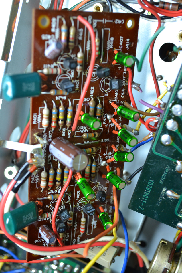

J'ai poursuivi avec la carte de ptréamplification, logée sous l'appareil. Pas facilement accessible, travailler a cet endroit implique de sectionner pas mal de fils... :spamafote:

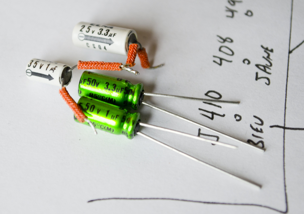

11 condos à remplacer. J'ai longuement hésité pour les petites valeurs de 1uF et celles de 3.3uF. Tenté par l'installation de condos de type film de WIMA, j'ai décidé d'y aller avec du Nichion conventionnel pour rester dans l'esprit de ce qui était là l'origine. J'ai opté pour du Elna pour les plus grosses valeurs.
DSC_0008_low-capas mini.jpg (360.09 Kio) Vu 18350 fois
J'ai réutilisé la petite gaine des anciens condo...
Le produit fini. Il est a noter que les condos de 1uF sont attachés a ceux de 3.3uF par l'utilisation du même trou dans la carte. Vu l'impossibilité d'effectuer cette opération de nouveau, j'ai du pratiquer une petite soudure (de la chirurgie!) à la jonction de ces condos sur le dessus de la carte (visible sur la photo).

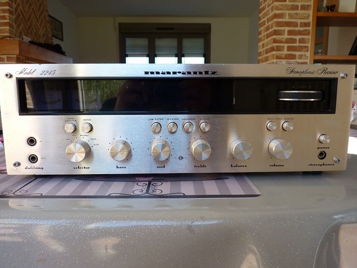

En tout cas, les references de tes transistors actuels (a part le nec) sont les memes que les miens:
Le mien a souffert des outrages du temps (et du proprietaire precedent,
et du facteur).Je l'avais recupere avec les boutons Selecteur et Mono/Stereo casses,
plus d'autre petits degats. Il est de 71, avec la facade gold + serigraphie gravee,
mais elle a souffert aussi meme si ca ne se voit pas sur la photo:
Bien que j'ai un peu delaisse cet ampli depuis que je suis passe au model 18,
c'est un appareil que je ne vendrais jamais.
