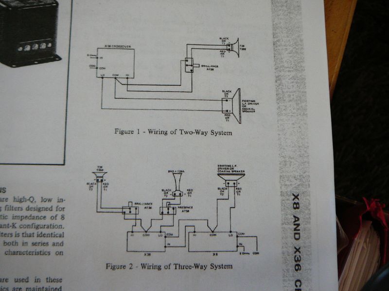

J'ai repris entièrement le filtre en me basant sur le montage des deux filtres EV prévus autour du T 25.
Coupure à 800 et 3500 Hertz à 12 Db.
J'ai modifié le filtre pour le Celestion mais comme je ne trouve rien pour le tweeter j'ai laissé les valeurs du filtre EV.
C'est une approche avec ce que j'ai comme composants.

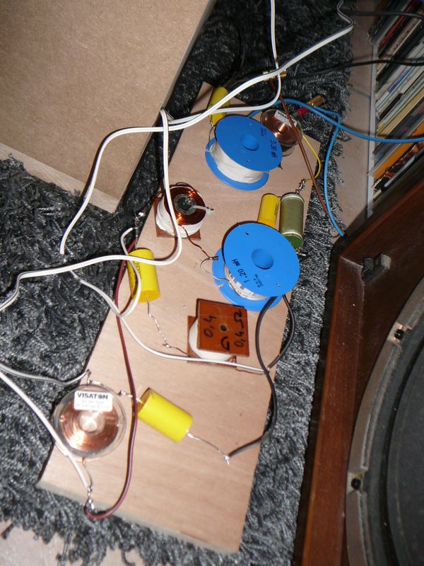

Sur le filtre X36 les condos 6µf sont à 6,5 mesurés, les selfs à 0,4 pour à,37.
Pour le X8, j'ai changé les deux composants par une self de 3,7mH et le condo pour un 10,5 µF pour 10,55 calculé sur le Celestion.
Pour le médium pass bas j'ai 1,6 mh et 25 µf pour 26 sur les plans.

Mise à jour du tweter avec des valeurs plus adaptées me semble-t-il, impossible de trouver les courbes des Fostex F15 HQ donc on y va par palier en ajustant les valeurs autour des specs d'un Fostex FH 17 et en ajustant par petite touche et avec mes oreilles, celles de Denis (le fiston) et madame.
C'est un joyeux bordel dans le salon :lol: mais toute la famille y participe :genial:
Modif des valeurs sur les composants du tweeter, de 0,5 en 0,5 sur le condo et augmentation de la self de 0,15 et 0,55 en même temps.
On arrive à une bonne impression avec un tweeter qui est drivé à 12 Db, condo de 2 µf et self de 1mH.
Beaucoup beaucoup moins d'agressivité, flagrant dès que j'ai baissé la valeur du condo 1µf par rapport à l'original de 6, je pense que le raccordement entre le médium et le tweeter est plus juste et au plus près des 3500 hertz voulus.
Le tweeter devait trop reprendre le haut médium auparavant, ce qui devait former une bosse sur la courbe.

Je vais faire le plan du filtre en photo et si vous avez des commentaires n' hésitez pas je suis preneur.
Re: Proto pour Celestion G15-100-EV T 25-Fostex FH 15 ST
Le filtre en place en ce moment, je vais commander les composants car plusieurs sont faits avec des selfs en série et des condos en //, je préfère les bonnes valeurs en un seul composant quand c'est possible de trouver.

Reste à intégrer des composants aux bonnes valeurs, peut-être couper le médium un rien plus haut et lisser la courbe en m'inspirant du filtre des Sansui.
Je suis preneur pour les critiques 8-)

Bonsoir.
Le G15 a un rendement de l'ordre de 96db/w/m, soit environ 6db de moins que le T25A, qu'il te faut impérativement atténuer.

Mes T 25 sont montés sur des 8HD et sont bien des 8 ohms, d'ailleurs je ne trouve pas les specs de ce modèle 8 ohms sur le web.
Pour l'atténuation et l'optimisation du filtre j'en ai besoin.
J'ai modifié le filtre, l' EV n'est plus coupé comme indiqué avant, je le laisse sans coupure sur les hautes fréquences et il s'en trouve fort aise, le tweeter est coupé à 6 Db avec simplement une capa de 1µf.
C'est bien plus simple et souvent le plus simple est le copain du bien.
Je précise que je cherche aussi le courbes de ce tweeter, introuvable lui aussi :spamafote:
Merci de votre aide.
C'est exactement ce que je voulais que tu fasses. Par contre, essaye avec la polarité de l'EV inversée par rapport à celle du G15.
Il te faut également l'atténuer par rapport au G15. Entre le filtre et l'EV, essaye une R de 3,9 ohm série et 8,2ohm // puisque c'est un 8 ohm.
Et dis nous les résultats. ;)
