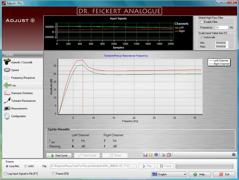

Le meilleur moyen est de mesurer :
Relativement fiable sur mes différents essais.
a+

Il fourni un disque de fréquence glissante ..? .. celui-ci ?
hesus a écrit :Il doit être possible de calculer précisément la position du centre d'inertie et la masse avec quelques mesures simple. Il faudrait mettre en équation mais en faisant la mesure de force aux deux extrémités du bras on doit y arriver.
Ce que l' on cherche est "d' accorder" la souplesse d' un cantilever dans ses mouvements verticaux et horizontaux avec la masse et l' inertie d' un bras sur pivot afin d' obtenir une fréquence de résonance de l' ensemble la plus réduite possible.
debuvinyl
Messages : 46
Enregistré le : sam. 24 oct. 2015 18:23
Localisation : Nord
Re: Masse effective, moment d' inertie des bras et compliance ...
Message par debuvinyl »
Oui.
