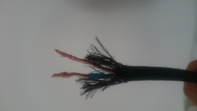

Saroo a précisé qu'il n'y connaissait pas grand chose, qu'il avait commandé un câble pour haut-parleurs et reçu celui-ci, ce n'était pas intentionnel.

Re: Fabrication cable HP
Saroo
je pense que tu as deja les réponses, mais pour être sûr :
tu oublie ces histoires de blindage
ce fil coaxial permet surtout de pouvoir le glisser dans les murs, plinthes etc
tu met le + d'une enceinte sur celui du milieu, le - sur celui de l'exterieur

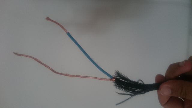

Merci à tous pour ces conseils, ça fonctionne
voila ou ça en est pour le moment :
J'ai également pris de la gaine nylon pour faire plus propre.
J'ai coupé plus court pour la partie enceinte
Maintenant, est ce que je peut mettre de la gaine thermorétractable sur chaque bout, plus un autre un peu plus gros pour faire la jonction avec la gaine nylon ? Ou une autre idée pour les finition ?
Impeccable !
Tu peux mettre de la gaine thermo sur chaque "bout" mais laisse les libres l'un par rapport à l'autre, ce sera plus fonctionnel.
Pour la finition au niveau de la gaine nylon, tu peux l'arrêter à hauteur de la séparation de tes câbles avec une collerette de gaine thermo.
- balvenie
- Messages : 404
- Enregistré le : ven. 6 nov. 2015 18:51
Faute de gaine themo retractable
pour isoler la tresse de cuivre vous pouvez récupérer une partie de l'isolant externe et l'enfiler sur la tresse torsadée.
Ensuite rabattre une partie de la tresse coton et la fixer avec de la colle liquide de marque bien connue.
