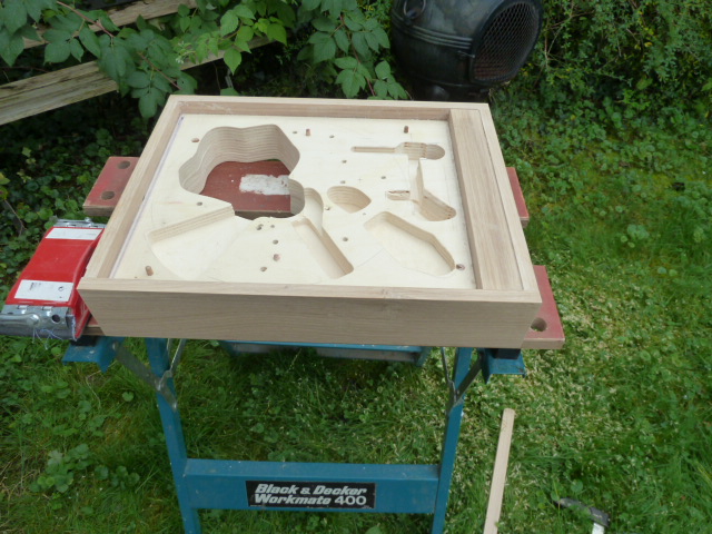

Bonne avancée dans les travaux, tout l'entourage chêne est maintenant collė, ça commence à prendre forme !
Il faut couper grossièrement les dépassements de chêne à la scie, et ensuite finir avec la défonceuse munie d'une fraise à affleurer afin d'avoir un résultat parfait :
Avec l'outil :
Avant le collage des deux dernières planches afin d'avoir une idée du résultat final :

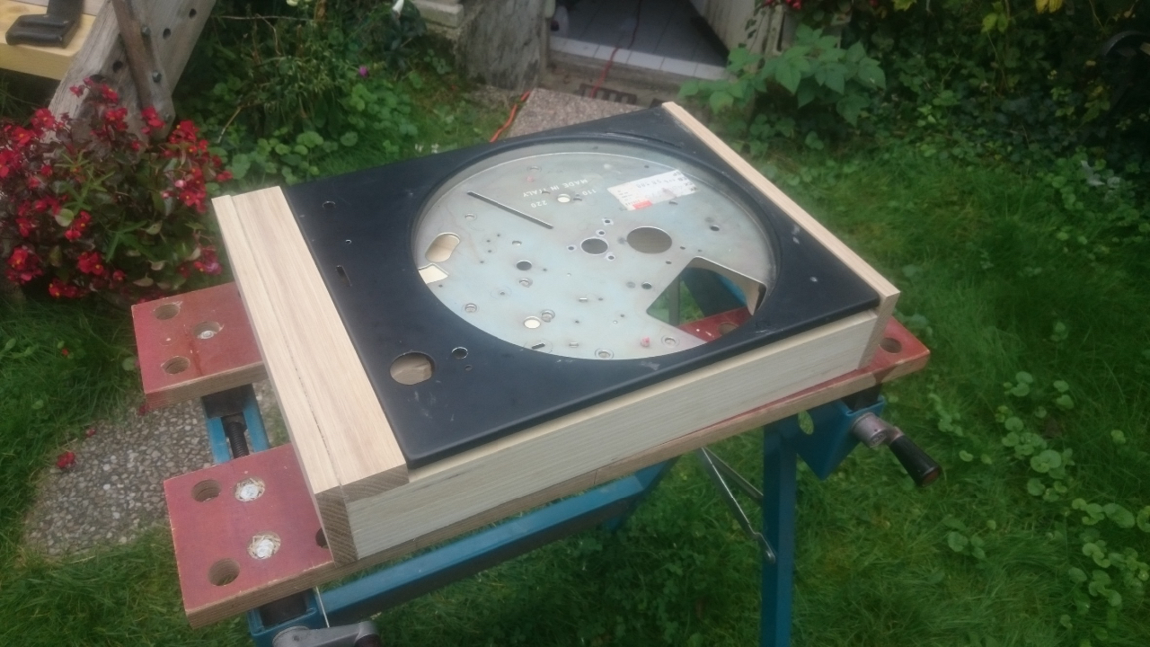

Et voilà, tout l'entourage chêne est maintenant terminé, merci Pascal ;)
Avec la plaque en place :

Belle réalisation!
Tu as laissé un peu d'espace sur la droite, c'est pour potentiellement mettre un bras long?

Non, au départ je voulais vraiment rester au plus près de l'esprit d'origine de la Lenco, je m'en suis peu à peu écarter :P. A l'origine il y cette espace sur la droite qui possède 3 trous afin de pouvoir régler la hauteur du couvercle grâce a un petit bras en plastique, mais comme je n'ai pas envie de défigurer le socle en y perçant 3 gros trous, je ne garderais pas le couvercle d'origine ;)

Cet espace permet le dégagement de l'arrière du bras pendant le jeu d'un disque.

En admiration aussi :jap: mais pourquoi avez-vous choisi de couper les planches une fois collées ?
