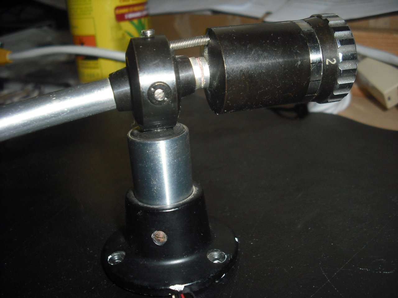

Quelques photos supplémentaire

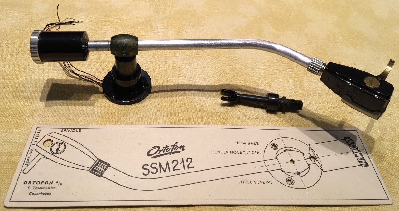

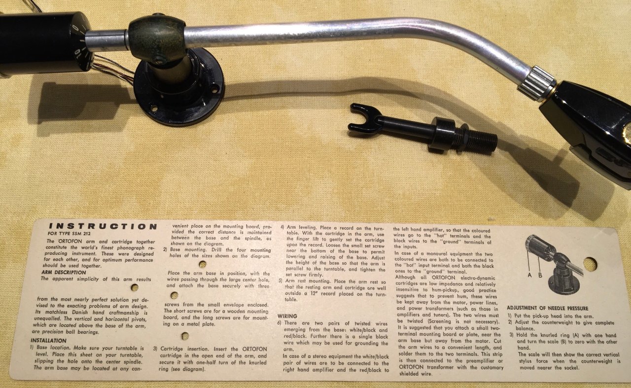

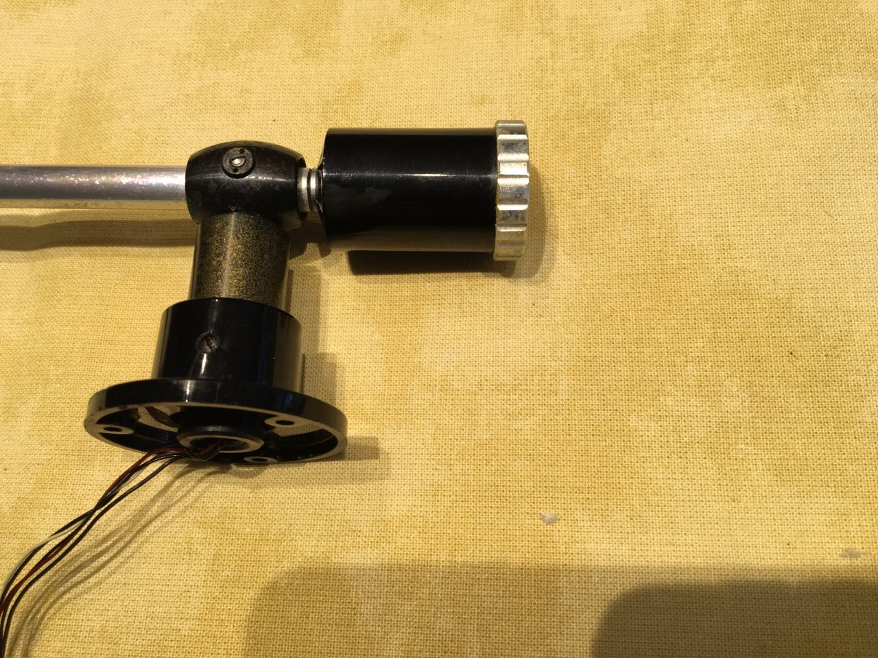

Pour compléter et confirmer.
Des photos trouvées sur le net.
Confirmation aussi la bricole qu'il y a sur le mien entre le tube du bras et le tube qui supporte le contrepoids...
Il faudra que je m'en occupe ... un jour.
Pour information ce bras me sert en lecture mono 33T et 78T :hello:
