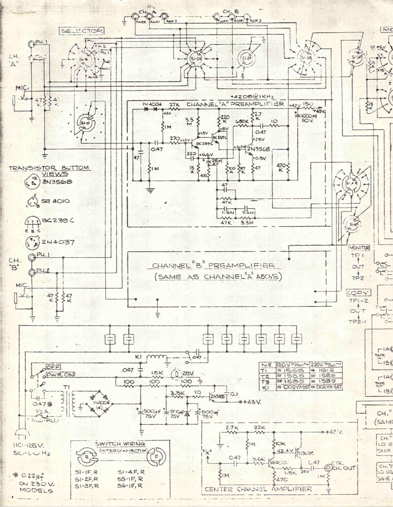

Histoire d’apporter un plus, voici une petite surprise . À vos commentaires les geeks de l’électronique ;) .

Si il est dans son état d'origine, il faut virer toutes les cochonneries de capas bleues axiales, même pas besoin de les tester = poubelle.
Je ne suis pas sur que j'utiliserais cet appareil sur un système auquel je tiens tant que cela n'est pas fait...
