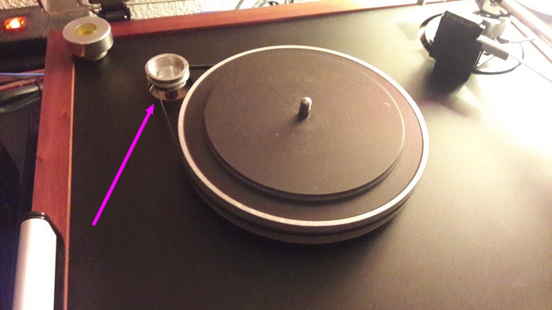

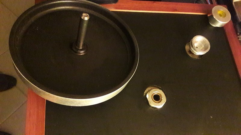

Le système d'entrainement, avec la poulie qui a nécessité un léger réglage de sa verticalité :

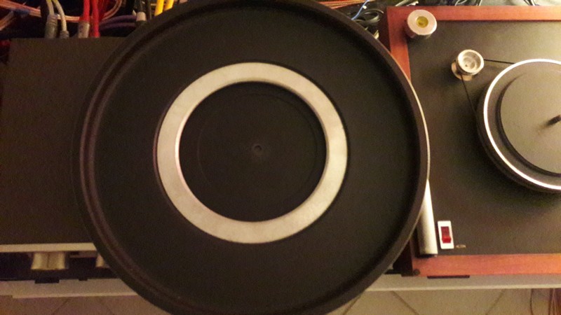

Le plateau intermédiaire ( avec un bille en acier inox au fond du fût) :
Et enfin, le dessous du plateau principal. Une très belle pièce de fonderie usinée :
Une petite remarque, sur l'article de présentation de la SL il est fait état que le contre plateau de 17 cm est amorti intérieurement par une plaque de caoutchouc synthétique.
Ce qui n'est pas le cas de mon exemplaire. A creuser donc...
Prochaine intervention prévue, le remplacement du repose bras "entrée à droite" par un modèle "entrée à gauche".
En effet, je n'arrive pas à me faire à cette cinématique qui consiste à partir à droite, puis revenir à gauche, et enfin passer par dessus le support du bras avant d'arriver au disque.
Le nouveau support de bras, bien sur en pièce d'origine SME est déjà commandé, il ne va pas tarder à arriver :
Pour le bras ici en place, à l’origine je recherchais un SME 3012 version 1 (le lourd) mais devant les tarifs pratiqués en occasion, j'ai abandonné pour cette fois ci.
Mais, c'est une bonne nouvelle car cela veut dire que c'est encore largement perfectible, et ça c'est super, étant donné la belle façon dont cela sonne déjà !

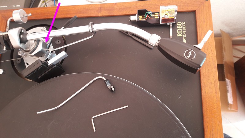

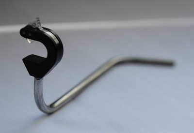

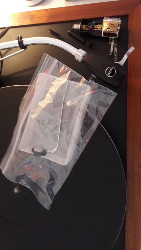

Le voici donc, arrivé parfaitement bien protégé par son expéditeur :

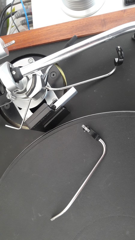

Son remplacement n'appelle aucune difficulté sur ce bras SME parfaitement réalisé et très facile à régler :
Petite reprise du réglage du vérin et support, vers l’extérieur, pour avoir un espace de libre confortable avant le plateau :
Et hop, c'est fini :
