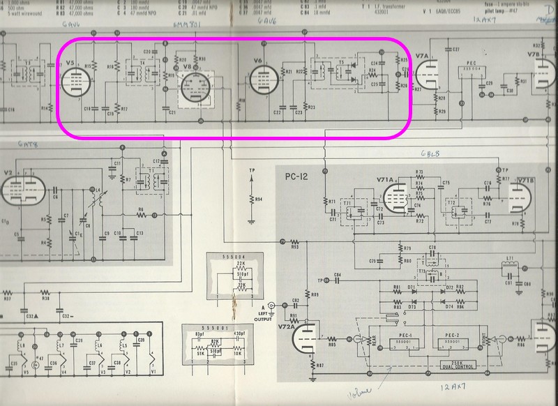

J'ai une petite question.
Cette partie du schéma veut elle dire que ce tuner bénéficie d'un circuit Fi à 2 étages ?
V5 et V6 sont toutes les deux des EF-94 (6AU6) et V8 est le fameux œil magique à 2 affichages, la EMM801

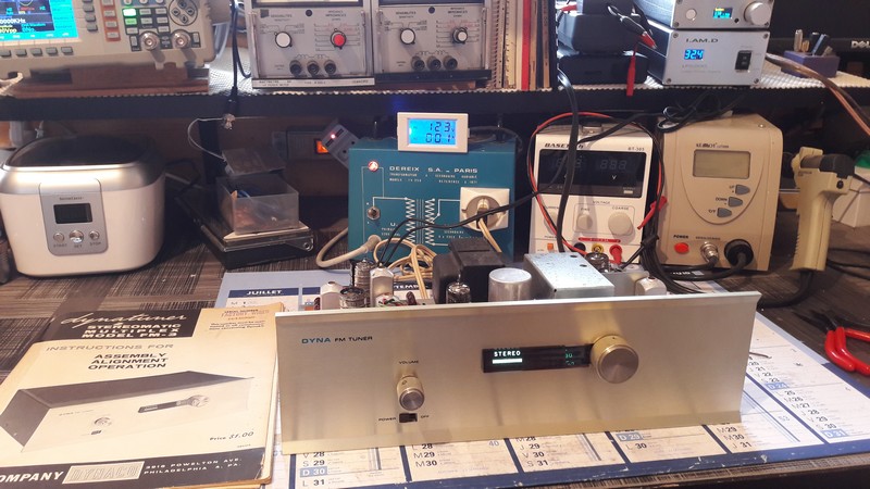

Bonsoir,
Il est temps d'aller découvrir d'un peu plus près ce sympathique tuner Dynaco FM-3.
Voici un retour de mes petits travaux de ce dimanche matin.

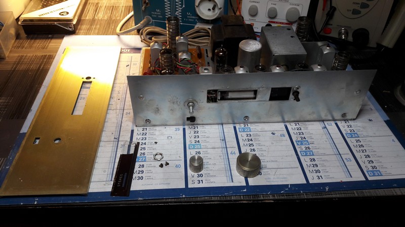

Commençons par une classique phase de nettoyage.
Pour cela il faut défaire la façade et les 2 boutons ( + 1 écrou et 2 vis à tôles extrêmement courtes) :
Première étape, au bain :

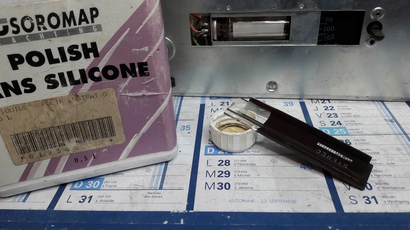

Un petit coup de polish marine que j'utilisais à l'époque sur mes défenses :

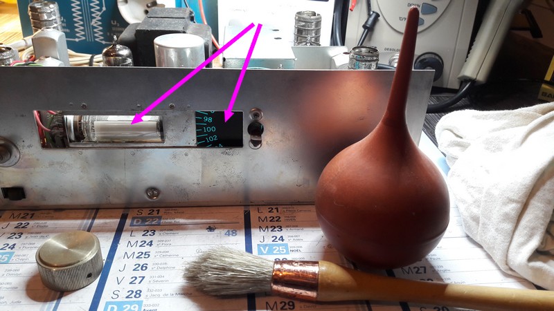

Voici donc la fameuse 801 :

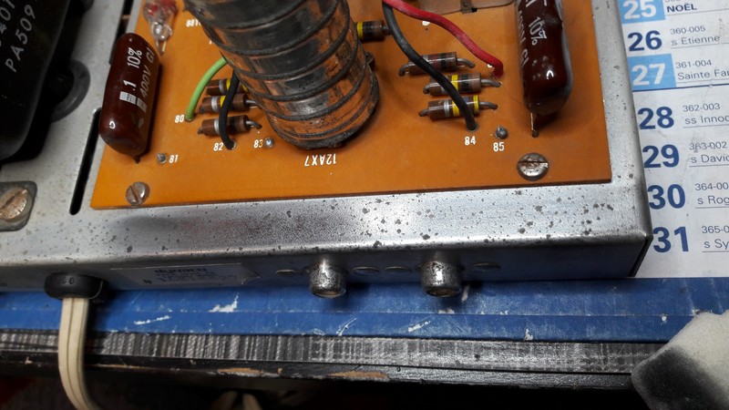

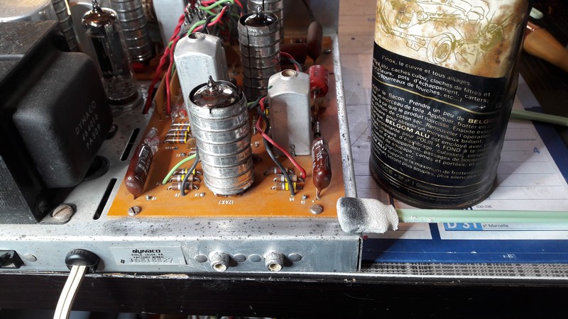

L’oxydation bien légitime des fiches RCA, nécessitait une petite attention.
Mon Belgom alu des années 80 pour mes culasses de mob est vraiment et toujours, un produit exceptionnel :

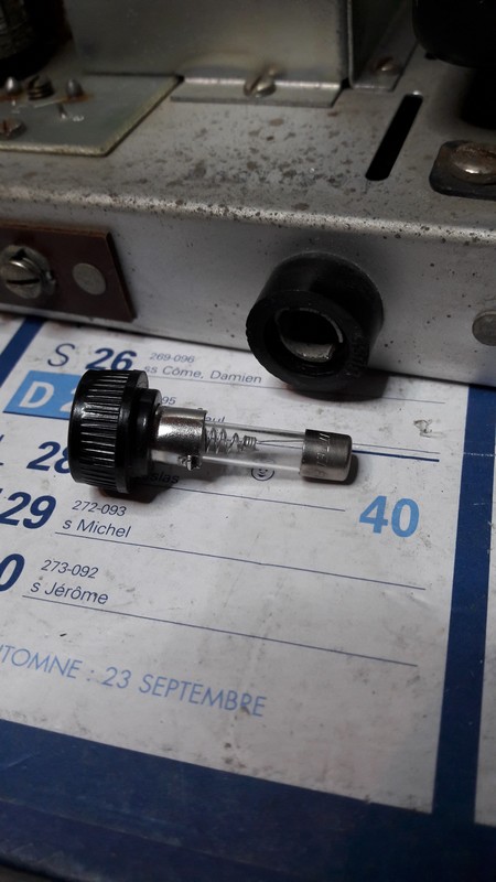

Tant que je suis derrière, vérifions qu'il y a le bon fusible et du bon calibre.
A faire systématiquement.
Si vous saviez ce que l'on peut trouver des fois ici ....

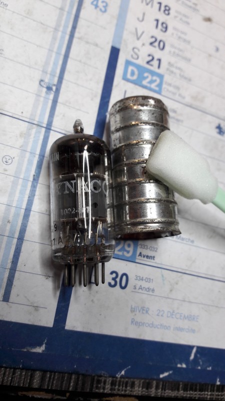

Nettoyage des tubes, en faisant la aussi très attention à la fragile sérigraphie :

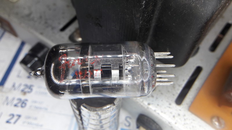

Et une première surprise (j'adore les surprises lors de ces petits bricolages) : Une 12AX7 Fender USA ! :

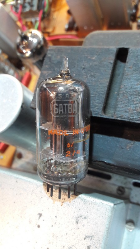

Attardons nous un petit peu sur cette 6AT8A , une triode pentode qui assure la partie pré-ampli HF :
A l’occasion, je regarderai au scope la forme des signaux que l'on peut voir en sortie de ce circuit.
Mais d'ici la, observons la simplement. On voit très bien son contenu :

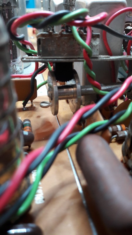

Mais quelle est donc la fonction de cet inter sur l'axe du volume et qui n'est pas indiqué en façade ? ouhhh les vilains !:
Regardons un peu ce schéma de plus près maintenant :
J'ai besoin d'un peu d'aide pour comprendre les différentes cartes et les fonctions des 11 tubes :

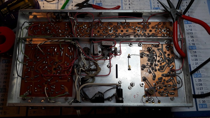

Ici vérification et passage à la loupe des soudures. RAS en dehors du flux de soudures qui n'a pas été nettoyé à la construction du kit.

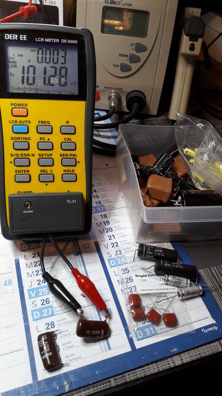

Vérification de la capa chimique 40 / 40 / 20 / 20 uF :
Il faut, bien sûr, dégager ses cosses.
Encore que cette fois-ci, les fils ne sont pas entortillés. Alors c'est facile à faire :

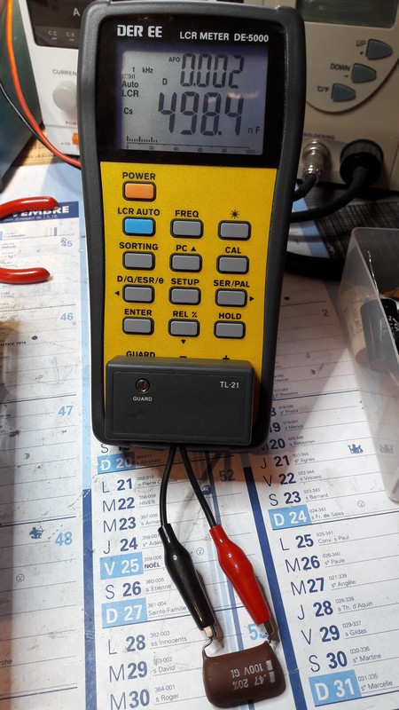

Vérification des capas de liaison.
Elles sont impec et à leurs bonnes valeurs.
101 nF pour 0.1uF :
498 nF pour 0.47 uF :

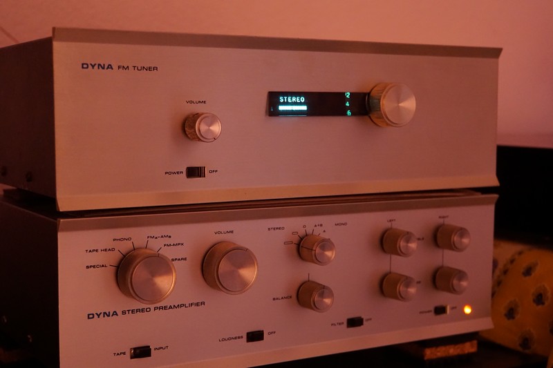

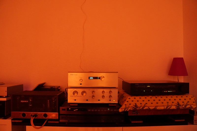

Ainsi se termine ce petit reportage du FM-3 qui va rester sagement avec son camarade, le PAS-3 :
Merci pour votre intérêt dans cette petite remise en route et pour les compléments de documentations joints.
101 nF pour 0.1uF :
