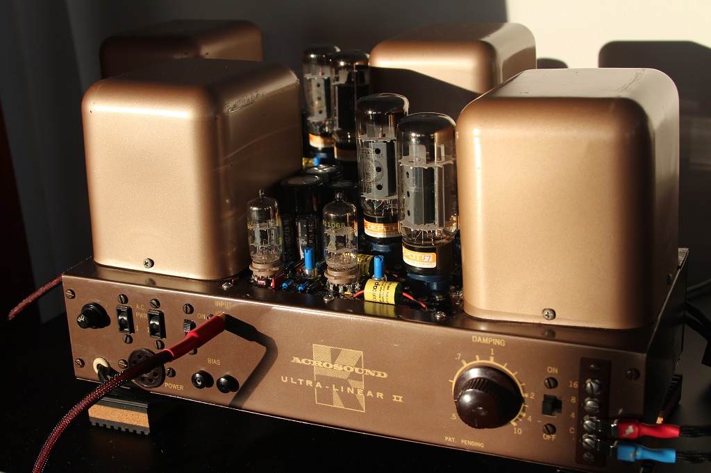

Bonjour a tous.
Merci pour vos felicitations et commentaires.
Oui ils sont jolis, meme si ils ne ressemblent a rien du tout, ce qui est marrant en soit meme.
Le truc en cuivre est bien un rectifier solid state. J'ai utilise un WR4 qui est en fait des diodes de redressement, un thermistor et une grosse resistance 10W pour repliquer la tension perdu sur un tube rectifier.
Je les achete chez https://www.tedweber.com/gadgets/copper-cap-rectifiers
Depuis j'ai change et j'utilise une WS1 sans la resistance car mes tensions sont bonnes comme cela.
Voici le schema de cet ampli.
Tres joli non ?
Bon et bien voila: j'ai reuni tous les modeles Acrosound. Le UL 120, le UL II et le UL 20-20. Il y a un petit mono UL 20 que je n'ai pas trouve mais bon, c'est juste une moitee du UL 20-20. La famille est complete, ce qui est rare a reunir meme aux USA: il m'a fallu 2 ans afin de tous les trouver.
Une petite derniere photo avec le soleil et sans les copper WR4
. A noter les tubes du driver sont Allemands, RFT pour etre precis.
A bientot et merci de vos commentaires.
Brice

Re: Acrosound ULII mono
Ben oui un Ersatz est un produit de remplacementDadatimi a écrit :La sortie est sur le pin 2 je suppose ... c'est chiadé
Ersatz veut dire remplacement en allemand
Au delà de son esthétique, on aime ou on aime pas, c'est le schéma qui est intéressant.
Notamment l'alimentation négative de la polarisation des EL34, dont ce sert le concepteur pour alimenter la cathode déphaseur différentiel en entrée, ce qui lui permet de mieux l'équilibrer. Si cette méthode est bien connue de nos jours, à l'époque elle était très originale, pour ne pas dire unique.
Par contre, pourquoi mets-tu la sortie 8 après la self et non pas avant ? Tu pourrais ainsi bénéficier d'un meilleur filtrage, moyennant toutefois la perte de quelques volts.
Oui, c'etait un ampli en avance sur son temps.
Pardon? Tu parles de la sortie 8 du rectifier? Oui elle est bien avant la self pour redresser le voltage en filtre CLC.
Sur le schéma que tu donnes, la sortie 8 de l'ersatz est placée sur la borne 12 et pas la 13... C'est sur la 13 qu'il faut la mettre.
