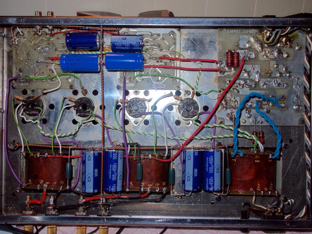

Ce serait bien d'avoir un vue de dessous pour voir un peu comment il est fait celui là (rappelez vous les exemplaires présentés ici)
Re: Ampliton TS-5000
J'y retournerai et je ferai des photos du dessous .. ainsi qu'une inspection plus " minutieuse "Junameshe a écrit :Ce serait bien d'avoir un vue de dessous pour voir un peu comment il est fait celui là (rappelez vous les exemplaires présentés ici)

Je crois (mais que les électroniciens seront plus à même de dire) que le TS 3000 est un PP d'EL34 à polarisation séparé pour chaque canal alors que le 3500 est un cathode follower.
LA différence avec le TS 5000 est que ce dernier use des 6550 (que je n'ai pas eu le loisir d'entendre encore, mais je suis jeune, j'ai du temps
J'ai également un ensemble Perelec à base d'EL34, j'écoute les deux avec le même plaisir.
Par contre, l'Ampliton est le seul à faire chanter des Ditton 44 Legend Studio Monitor qui demandent beaucoup d'énergie (sûrement un rapport alimentation / transfo de sortie à l'avantage de l'Ampliton)

Tous les circuits Ampliton utilisent la polarisation automatique des tubes de puissance. Il y a du reste un seul couple résistance/condensateur communs par PP.
Les EL34 et les 6550/KT 88 ne sont pas interchangeables !
Bref, cet ampli est un TS 3000 !

Tu sors ça d'où ?alors que le 3500 est un cathode follower
- Junameshe
- Messages : 476
- Enregistré le : mar. 4 sept. 2012 10:31
Je ne suis sur de rien et c'est pour cela que je précise bien que "les électroniciens seront mieux à même", mais la cathode et la grille trois sont toutes deux reliées et sont découplées par une résistance et à condo à la masse.
Donc j'ai dit une connerie
Sur le lien donné en premier, il y a un schéma d'un TS3030, est-il de prêt ou de loin proche du 3000? Si oui, il semblerait qu'on a un bias "manuel".
Sur le 5000 et le 3500, les schémas sont très proches, seules les valeurs des résistances et condo diverges au niveau des EL34 - je n'ai pas regardé en amont

Et sur le 3000, un seul couple condo/résistance par PP.
Jacques

Oui. C'est bien cela, donc assez aisément différentiables des deux autres
