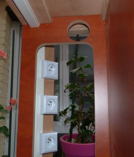

Réalisation d'un meuble Hifi, Vidéo
Cahier des charges de Madame :
1- Esthétique
2- Design contemporain, couleur adapté aux meubles existants
3- Eclairage a LED intégré
4- Pouvoir poser ses plantes (orchidées)
5- Roulettes pivotante pour déplacer le meuble facilement (nettoyage)
6- Dessus en verre pour faciliter le nettoyage.
Cahier des charges technique :
1- Structure en contreplaqué + finition stratifié
2- Le plus ouvert possible pour une bonne ventilation des amplificateurs
3- Le meuble n’aura qu’un seul câble d’alimentation.
4- Toutes les prises secteur devront être solidaires du meuble.
5- Deux interrupteurs d’allumage un pour les lecteurs pré ampli et filtre actif, l’autre pour les amplificateurs.
6- Le câblage ne doit pas être apparent.
7- Lecteur CD, pré ampli, filtre actif, repose sur des tablettes en verre réglable sur crémaillères.
Ci dessous plan 3D et plan détail du meuble.

Vue détail des prises secteur pour les 6 amplis.
Les découpes circulaire sont prévu pour recevoir des ventilateurs, au cas ou les amplis manquerais de ventilation.
Et pour finir vue d'ensemble du meuble fini avec tous les éléments installé.
Si vous souhaitez plus de détails, sur la réalisation du meuble, n'hésitais pas.
