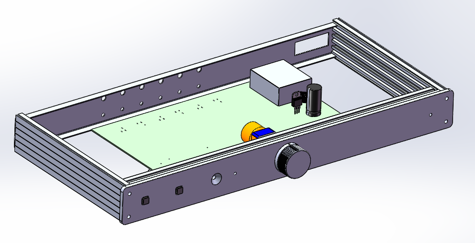

Je suis en cours de conception (logiciel CAO) d’une commande de volumes 2 x 3 voies.
Cette commande de volume se connectera entre le filtre actif et les amplis.
Une fois fais je pourrais monter le dernier kit (SELECTRONIC) pour le Behringer, à savoir une horloge numérique, très stable en matière de Jitter, et ce kit inclus une entrée numérique.
