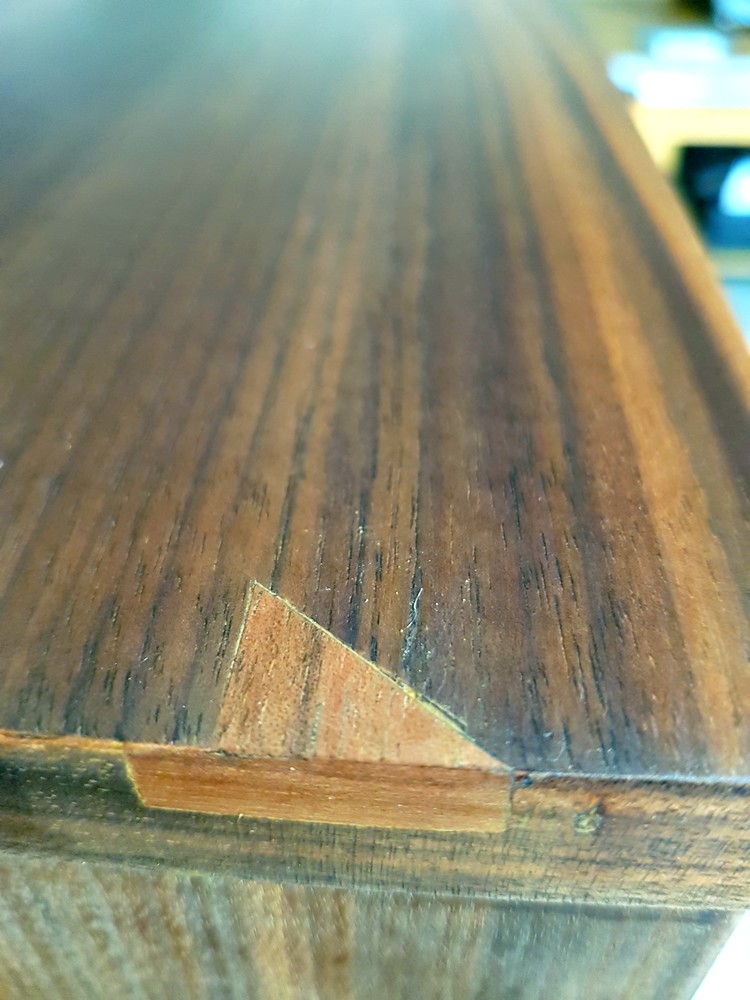

Et voici le résultat final:
Merci de m'avoir lu, en espérant que ce post s’enrichira de vos réalisations!

Je pensais les positionner de la sorte au départ, mais j'ai peur que les câbles avec le temps plis et prennent une mauvaise forme.
Sinon voici l'enceinte avant restauration, le revêtement de la façade a été remplacé car les tâches étaient irrécupérables. (je l'ai tout de même gardé au cas ou je trouve un jour un produit miracle)
Et la réparation effectuée sur l'un des angle, qui avait pris un énorme éclat:
Après deux passage de cire d'antiquaire, la différence de teinte s'estompe petite à petit.
Modifié en dernier par tophleur le dim. 26 févr. 2017 16:32, modifié 1 fois.

tophleur a écrit :Après deux passages de cire d'antiquaire, la différence de teinte s'estompe petite à petit.
Afin d'estomper ce type de réparation, à l'aide de crayons et de petits feutres, tu peux chercher à retrouver la teinte des veines du bois.
tophleur
Messages : 276
Enregistré le : mar. 21 janv. 2014 15:10
Re: Borniers Plaquage Bois Noyer
Message par tophleur »
Merci François pour ce bon conseil! Je ferais un essai.
J'ai utilisé la même essence de bois, mais vierge de toute teinte, alors que le plaquage sur les mamies date de quelques années et était vernis...
Et puis effectivement trouver le morceau en raccord avec le veinage n'est pas chose aisé.
