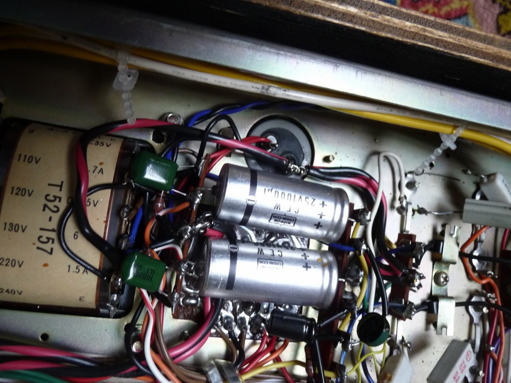

nan, le relais retardera le clong ... à la commutation : c'est inhérent au chargement des capas de liaison de (2200 ou 3300 uF) en sortie :spamafote:

je n'ai pas vu de capas de sortie de telles valeurs sur les photos :spamafote:
la désactivation des enceintes à la commutation permettra bien d'éviter le désagrément du "Plong", sommes nous d'accord ?
et pour cause, elles se trouvent au dessous du châssis, à proximité des trans de sortie ... il faut démonter la tôle du fond :
en fait c'est 1000uF seulement
P1140987 (Copier).JPG (206.57 Kio) Vu 8055 fois
CHARLES33 a écrit :la désactivation des enceintes à la commutation permettra bien d'éviter le désagrément du "Plong", sommes nous d'accord ?
nan, il faut CHARGER les capas d'arrêt qui supportent 22 à 24V au point milieu de l'étage de sortie. La seule solution serait de les charger dans une résistance de 8 ou plus ohms, via un relais en position Repos et après tempo d'1 ou 2 secondes de commuter en position Travail dans la charge des enceintes . Perso, le blonk ne me gêne pas :jap:
