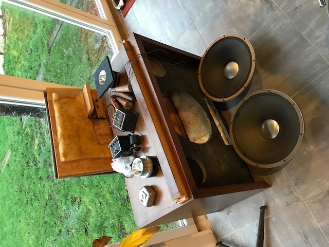

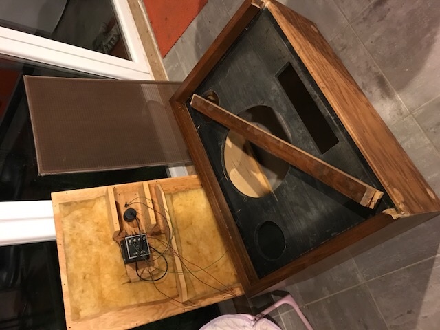

Certains d'entre vous se posent la question de quelles enceintes je vais associer à mon JBL SE-408
viewtopic.php?f=74&t=58979
Et bien, la réponse est ici
Quand Patrick m'a envoyé l'annonce des SE-408, j'ai tout de suite pensé aux C37 (a défaut des paragon
) qui sont de la même période et qui ont forcément été associés ensembles.
Cela fait de nombreux mois que je suis à la recherche d'une deuxième C37 malheureusement introuvable mais à force de persévérance (et de chance
) , je fini par trouver, non pas l'enceinte complète mais tout ce qui la compose (D130+075+filtre).
Le principal étant là, il ne me reste qu'à faire une deuxième caisse strictement semblable à l'original, et ça, c'est dans mes cordes
Première étape : démontage intégrale de la première caisse pour prendre toutes les mesures. Puis commande d'une plaque multiplis en épicéa comme à l'origine.
Pour l'instant j'en suis là.
