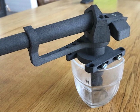

Merci pour vos réponses.
Je pèserai la masse effective une fois tout monté.
Oui, je vais soigner les articulations (couteaux et roulement. Et je vais tester un 2eme Bras avec des stries épaisses à l’intérieur comme tu me l’as conseillé, Jean
- Petitloup54
- Messages : 1569
- Localisation : nancy
Re: Bras SME V DIY (impression 3D)
Voilà, Le Bras est assemblé, plus qu'à faire le câblage et à attendre les morceaux de la platine.
Ensuite, il faudra encore définir le poid du contrepoids et créer le moule adapté. Pour l’instant, c’est un contrepoids fictif
Très content du résultat, le système de couteaux est efficace et les roulements sans jeu

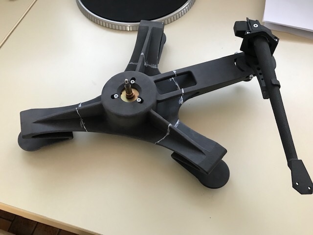

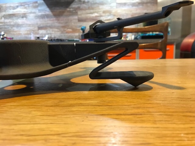

Des nouvelles du front.
Le Bras étant quasiment fini (reste le contrepoids à faire),je me suis penché sur la platine.
Comme dit au début, j’ai récupéré sur une dual direct drive moteur et plateau.
J’ai soigné la forme des 3 pieds (hormis pour le fun) afin que la platine soit posée sur 3 cônes, qu’elle ai un léger amortissement et limiter la résonance (ça, c’est au feeling perso
