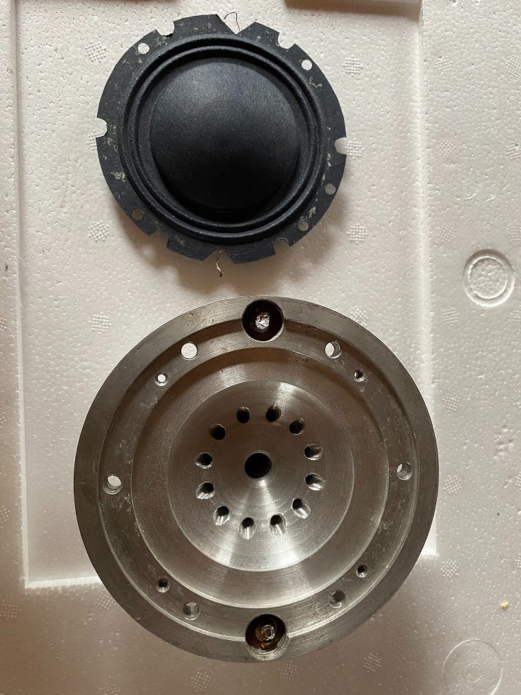

Suivant le conseil de JF , j'ai démonté délicatement la pièce de phase et sa membrane.
51,5 mm de diamètre d'entrefer.
Résultat , c'est une membrane tissus (imprégné ou pas ?); il semble que non , et première étape du nettoyage méticuleux de l'entrefer.
C'est effectivement un peu poussiéreux.

Il doit bien y avoir un traitement pour que la membrane soit étanche à l'air, sinon, il sortirait très peu de son.

Autant pour moi , c'est en voyant la colle que j'ai foiré !
Etape suivante , sortir le fer à souder pour dégager la membrane

Opération démontage terminée , c'est très propre malgré son âge ,je suis étonné car le dôme de la membrane est très propre encore !
Plus qu'à bien nettoyer tout cela puis remonter.
Une question , serait il possible d'ajuster l'impédance sur les membranes ?
Ici, c'est le moteur 6,2 Ohm., je n'ai pas encore démonté l'autre...

Il me semble que Ferrivox a enrobé a bobine dans deux épaisseurs de papier de la même façon que Bouyer enrobait les bobines de ses compressions dans du tissu bakélisé (conolon). Pas ce qu'il y a de mieux pour dissiper les calories. Les compressions Bouyer sont souvent caramélisées sous le rabat de tissus. Surement ce qui est arrivé à celle ci pour afficher 6'2 ohms.

lenicky a écrit : sam. 13 juin 2020 08:25 Bonjour
Je termine à l'instant le nettoyage du second moteur et il s'avère qu'un bornier n'était pas bien fixé; après rectification les mesures à l'ohm mètre sont identiques , ce qui est rassurant.
Ils sont donc tous les deux à 6,2 Ohm , donc un bon appairage !
Je n'ai constaté aucune caramélisation sous les rabats; tout est bien propre.
Tout au plus un très léger encrassement de l'entre fer mais rien d'inquiétant in fine.

Et bien voilà qui est parfait, d’où le démontage qui était nécessaire.et il s'avère qu'un bornier n'était pas bien fixé; après rectification les mesures à l'ohm mètre sont identiques , ce qui est rassurant.
Je suis curieux de voir ce que ça va donner.Il ne me reste plus qu'à faire réaliser la pièce filetée pour le montage sur un pavillon vitavox type trois ou six cellules.
