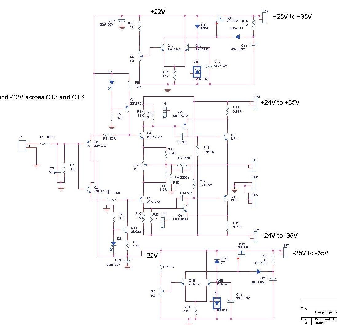

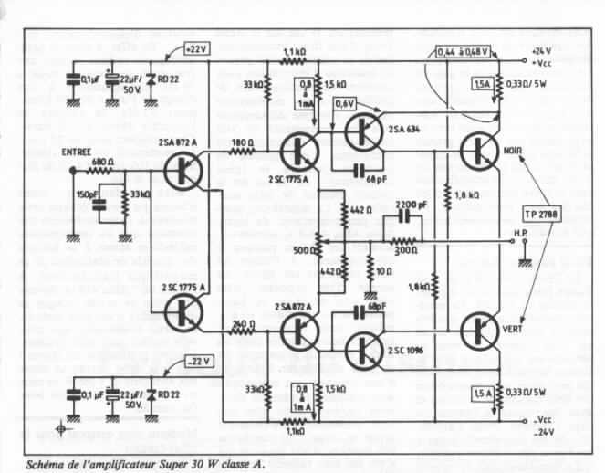

Le schéma original
Celui de Jims Audio avec régulation
Pour ceux qui seraient intéressés....
https://jimsaudio.com/hiraga-super-30w- ... mbled-kit/

Ce bon vieux 30W (tension amenée à +-24V et courant de repos de 1,5A) qui, quoi que l'on en dise, foutait une branlée monumentale sur tous les critères à bien des amplificateurs dont le prix faisait frémir...
Je me rappelle qu'à l'époque, les drivers et transistors de sortie étaient chers pour ma bourse de poil aux dents, alors j'avais essayé tout un tas de totors aussi divers que variés, comme les 3055 ou autres TIP35, pour un résultat globalement assez bousesque et parfois même explosif... Il lui fallait les originaux...
Sur celui qu'à monté François, la régulation de l'étage d'entrée ne se fait plus par une zéner de 22V et la résistance de 1,1K, mais par un circuit plus complexe. Les drivers sont les biens connus MJE15034 15035 qui ont fait leur preuves et utilisés par de nombreux constructeurs. Ceux de puissance également, comme par exemple une marque connue dont le nom commence Y et ce termine par BA.

Une question : il n'existe pas une brochure d'ampli qui ne vente la taille surdimensionnée du transfo d'alim ; et là j'en vois un petit peinard !
Bien fixé, certe mais pas très gros ?
Qu'en est-il ?
Belle réalisation..;ça fait envie ! Bravo !
Qu'en est-il ?

Le petit bien peinard en question alimente les modules de protection…
Sinon, il y a un 2x25V 500Va surmoulé sur la face supérieure…
