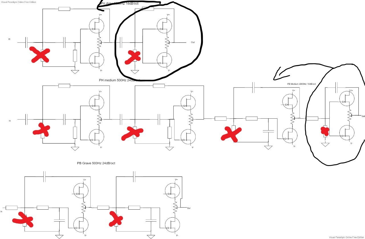

Et la dernière cellule doit être identique à la précédente. C'est ce que j'ai entouré en noir.

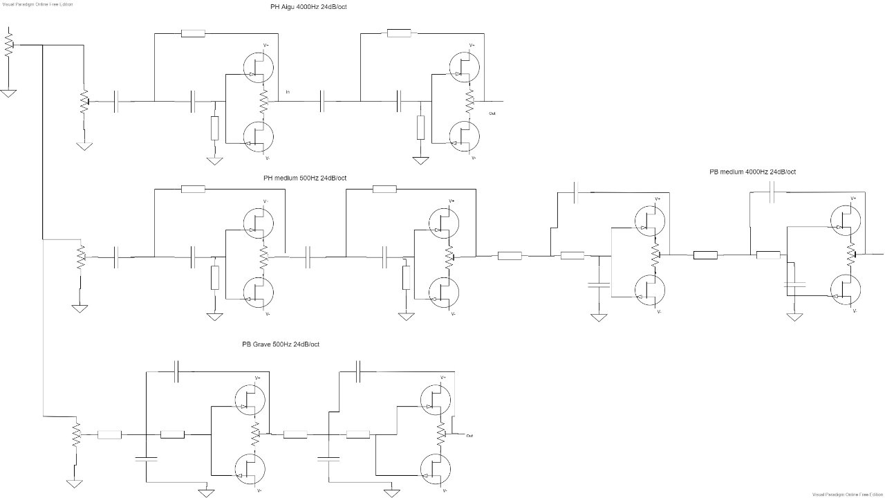

Là je pige plus pour les condos et résistances à déplacer. Tu m'a dit l'inverse juste avant non ? Ou j'ai mal compris ...
Et, si on ne les met pas en sorti les potentiomètres, est-ce qu'ils ne sont pas mieux au cul des amplis ?6336A a écrit : ven. 12 mars 2021 12:56Presque. Regarde la position du condensateur qui va à la masse, il faut le déplacer... et le mettre à la place de la résistance que tu as ajoutée.ça comme ?
Donc je ne peux pas faire de filtre du 3ème ordre ?Et la dernière cellule doit être identique à la précédente.

Nan. Il faut les mettre dans le filtre actif. Pourquoi ?Et, si on ne les met pas en sorti les potentiomètres, est-ce qu'ils ne sont pas mieux au cul des amplis ?
Parce que si un jour tu changes d'amplis, tu ne galèrera pas à y monter un potar qui se fera une joyeux plaisir de t'ajouter une ronfle monumentale.
Si tu désires revendre ton filtre actif, il te suffit de changer les résistances pour adapter les fréquences suivant le système de l'acheteur.
Oui tu peux. Mais tu vas rendre ton filtre actif utilisable pour un seul système, le tien...Donc je ne peux pas faire de filtre du 3ème ordre ?
Pas génial... A faire du 24db/oct, fais le partout !

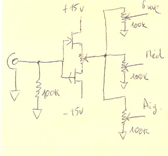

En plus cela me permettra de régler sur un seul appareil le niveau de chacune des voies.
Mais du coup, on est d'accord qu'en ajoutant un potentiomètre, je créer un pont diviseur pour atténuer le signal.
Le dit pont diviseur doit avoir un lien à la masse pour fonctionner non ?
Je me vois mal mettre la R2 de mon diviseur juste à la sortie du potentiomètre permettant de régler le 0v ...
Donc je le met entre deux cellules de 12db ?
Edit : Bah à l'entrée de chaque voie pauvre tâche !
Qu'est-ce que j'suis con !

C'est la définition même d'un potentiomètre.Mais du coup, on est d'accord qu'en ajoutant un potentiomètre, je créer un pont diviseur pour atténuer le signal.
Oui.Le dit pont diviseur doit avoir un lien à la masse pour fonctionner non ?
C'est pourtant tout à fait possible...Je me vois mal mettre la R2 de mon diviseur juste à la sortie du potentiomètre permettant de régler le 0v ...
Nan. Tu places un buffer en entrée, et de la sortie du buffer, tu attaques un potar pour le grave, un pour le médium, et un pour l'aigu...Donc je le met entre deux cellules de 12db ?

Voui ! Je m'en était rendu compte et avait édité mon message d'avant.6336A a écrit : ven. 12 mars 2021 16:39 Nan. Tu places un buffer en entrée, et de la sortie du buffer, tu attaques un potar pour le grave, un pour le médium, et un pour l'aigu...
