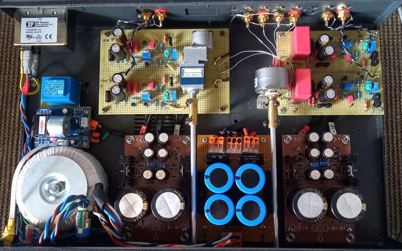

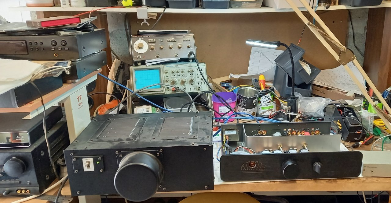

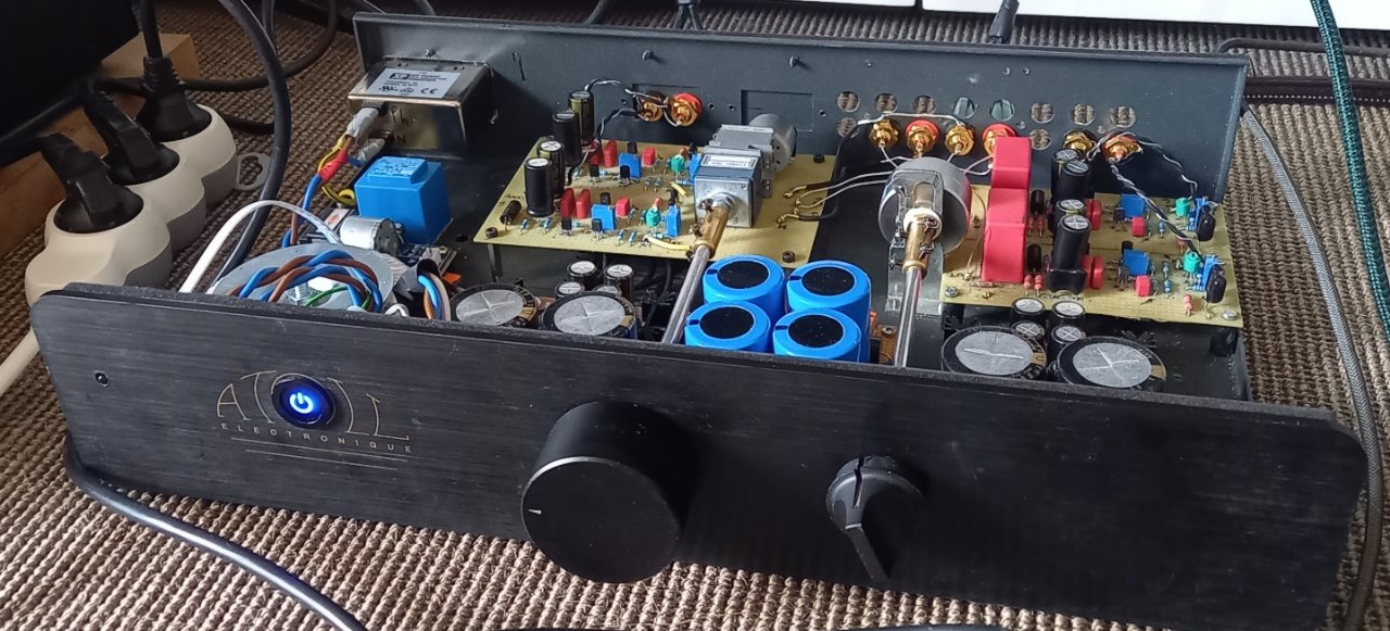

Bon…. Cà c’est fait !!!
Il aurait été trop simple que le résultat soit nickel du premier coup, à résoudre, bruits de fond, Offsets instables et autres quagades… (le coté sympa du diy)
L’ajout d’une première cellule de filtrage en amont des régulations +-35v et de capas sur les cartes des préamplis a résolu les problèmes de bruits, les Offsets sont aussi nettement plus stables..
Petite coquetterie, une carte de contrôle de volume + télco, un inter en façade et sa Led Bleue ont trouvé leur place…
Nous avons donc :
la platoche JF Le Tallec + cellule MC AT33TPGII
un prépré MC Hiraga (condo de liaison) ou un prépré MC à liaison directe d’après un schéma pour l’heure top secret défense..
le préampli Kaneda à liaison directe et sa section phono avec correction RIAA avec condo de liaison
l’ampli Hiraga Classe A 30W à liaison directe
Ce qui nous fait suivant le prépré MC câblé seulement un ou deux condensateurs de liaison (Wima MPK10 réputé pour sa neutralité) sur le trajet du signal avant d’attaquer la paire Focal Aria 948…
A l’écoute et une fois ce petit monde bien chaud, nous avons un ensemble très équilibré, bourré de détails sur toute la largeur du spectre, une image impressionnante, des basses profondes sans effet boomy..
Pour résumer, un immense plaisir à écouter les différentes sources, les potos (ceux qui ne sont pas sourds) qui passent par là restent sur le c…
François...
Nous avons donc :
François...

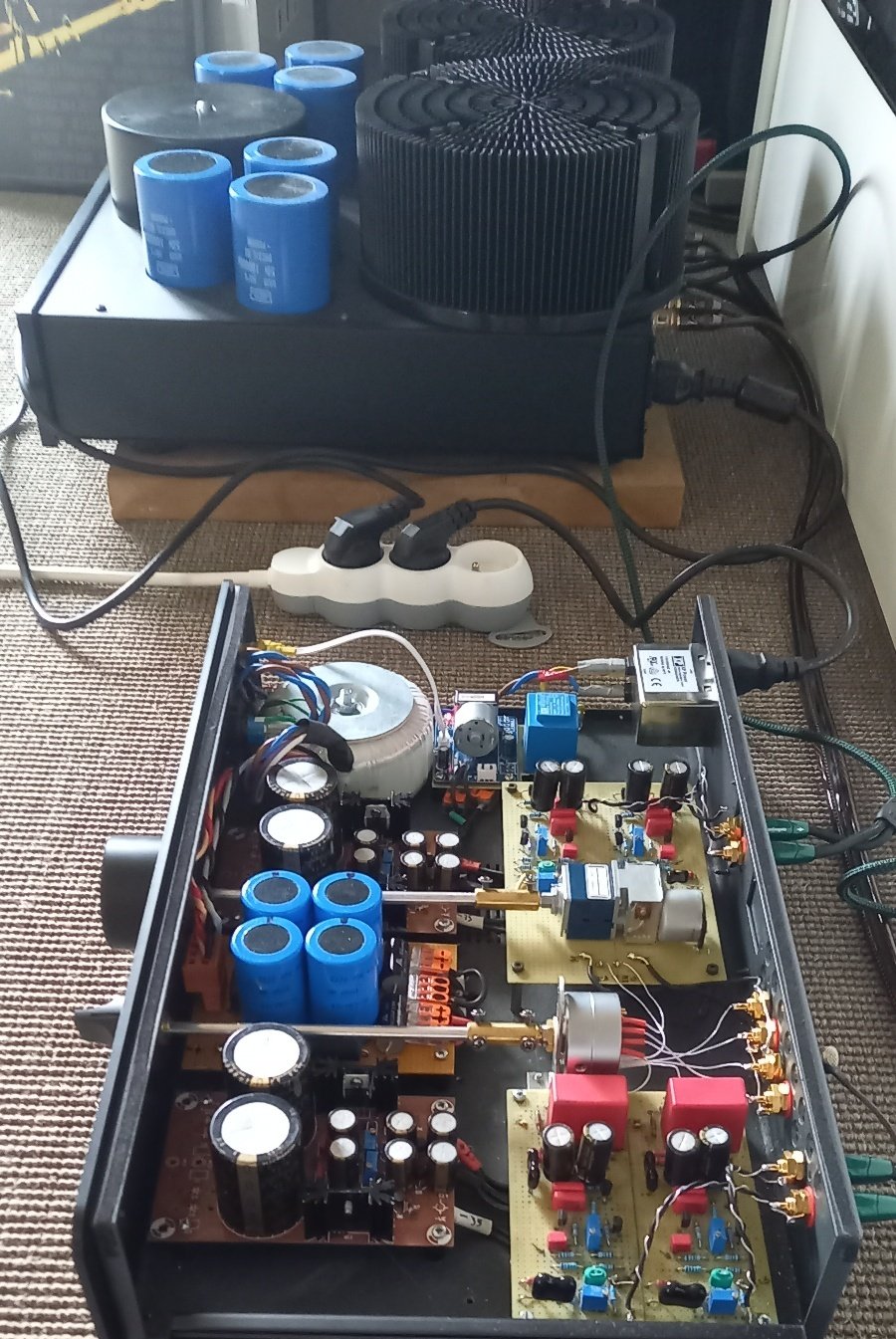

Par contre, j’attends la fraîche car même si les dissipateurs paraissent bien dimensionnés, par 28° d’ambiance (et oui en Normandie…), Le Classe A Hiraga 35W risque d’être à la limite de l’emballement thermique….

Où as tu trouvé ces dissipateurs de psychopathe ?
