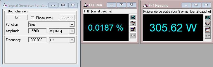

Le M5 est identique, à part l'entrée symétrique.
hfe_pioneer_exclusive_m5_service_jp_low_res (1).pdf
(12.66 Mio) Téléchargé 778 fois
Les 300w sont très facilement atteints.
distorsion à 305w sous 8 ohms.png (18.53 Kio) Vu 25655 fois
En effet, il faut pas rêver, ce n'est pas un classe A au sens stricte.
Consommation en idle sous 230v, environ 110-120 ouates.
Tensions de rails +-90v
température relevée sur les petits radiateurs : 71°
Messages : 2733
Re: Pioneer Exclusive M6
Merci Thierry.
Par contre ce qui est vraiment peu commun et je dirais même extraordinaire, c'est d'arriver à une pareille distorsion pour 300 ouates sans contre réaction... là, chapeau bas ! M'en vais etudier ce schéma de plus près...
