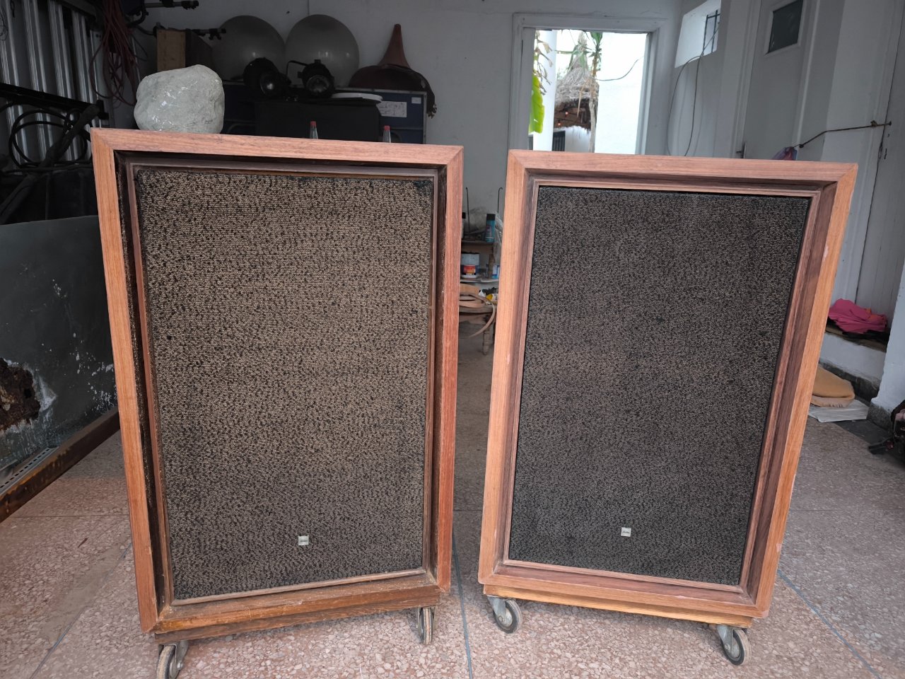

Bonjour de retour après 6 mois d' absence.
J'ai presque fini la rénovation de mes enceintes Toshiba ( avec les moyens limités en ma possession)... J'ai changé tous les condensateurs du filtre et surtout j'ai remis des tweeter et super tweeter que j'avais en ma possession en remplacement de ceux d'origine qui étaient hs.
D'ailleurs ceux d'origine sont quasi introuvables sur le net.
J'ai mis pour l'instant les Toshiba dans le salon à la place de mes KLIPSCH Heresy1
Premiere observation mes KLIPSCH paraissent très très petites.
Résultat: Le sont est incroyable, je m'attendais pas à Çà. Ça monte haut dans les aigus et la Bass est très soutenue.
Très agréable

Sympa la modif avec les nouveaux tweeters !! Et puis on reste dans l'esprit. T'en penses quoi du coup en comparaison au Klipsch ? Mais, il est vrai que tu passes en 38cm au lieu de 30 pour la Klipsch, donc oui certainement un grave plus profond.
Je voulais savoir aussi, quel type de condensateurs a tu adapté ?

Epoustouflant et bluffant !
Du coup j'en suis vraiment tombé amoureux. Le son est plus net, plus clair mais il garde encore ce son chaud qui rappelle le vintage. Même à volume bas, la basse est présente, pas une basse « boum-boum » mais plutôt une basse maitrisée.
Je suis 5 mètres de mon installation et j’ai l’impression que si j’étais plus loin la qualité sonore sera meilleure ( branchées à un DENON PMA-2000R).
Pour les condensateurs, je m’en suis remis aux valeurs qui étaient sur le schéma des filtres posté plus haut dans la discussion . Du coup j'ai acheté:
WIMA MKS4C052206D00KSSD 22uF 63 V (X2)
AUDYN Cap MKP QS6 1µF 600
AUDYN Cap MKP QS6 3.3µF 600 V
AUDYN Cap MKP QS6 2.2µF 600 V
S’il faut modifier quelques choses, je suis prêt à le faire. Je ne sais pas si c’est de bons condensateurs ?
Est-il nécessaire de changer les résistances ? Je ne l’ai pas fait.
Tous vos conseils sont les bienvenus

Si ça te convient comme ça, n'y touches plus et profite.

C’est marrant, j’ai fait exactement les mêmes modifs que toi avec de l’Audyn Cap et honnêtement, ton enthousiasme ne m’étonne pas. Après, il y aura très certainement des différences entre la tienne et la mienne, car elles n'ont pas le même équipage, mais bon, quand les enceintes respirent enfin comme il faut, ça ouvre carrément une nouvelle porte dans l’écoute.
Profite en bien !
PS: Juste pour info, avec les dimensions de cette SS-51, on n'est quasi très proche d'une Klipsch Cornwall au niveau du volume interne, Et pour le poids, une Cornwall 1 par exemple étant un peu moins lourde, 44KG contre 50KG, sacré bébé japonais quand même...
