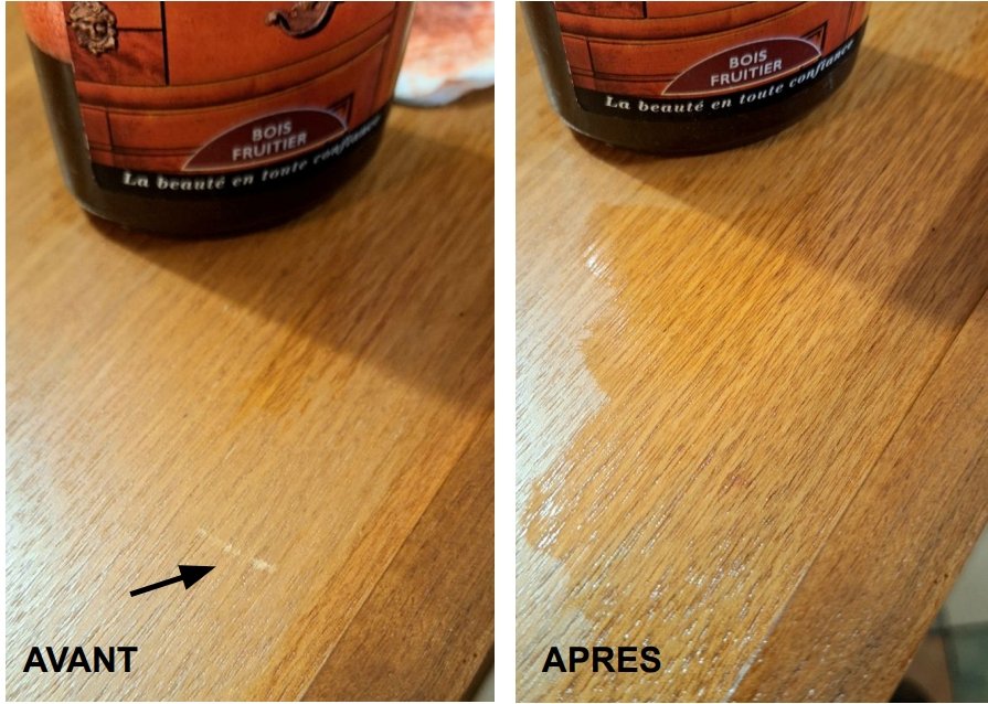

La face supérieure de l’enceinte avec le panneau cassé et recollé doit être rabotée avant placage.
Les grandes faces latérales ont pu être récupérées par ponçage.
Grains 80 - 120 - 180 - 240 - 320
Les faces avant et arrière sont en bon état, donc pas de ponçage.
Juste une couche de “régénérateur” bois.
Ce produit ravive la couleur et estompe les différences de teinte, en particulier les endroits où du vernis est enlevé.
