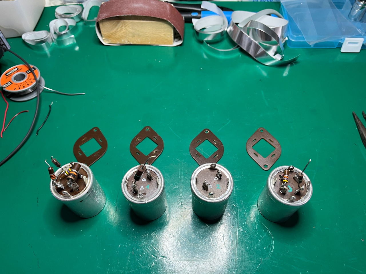

Me revoilà avec mes Scotts 210F.
J’ai changé tous les condensateurs électrochimiques des 2 unités.
Pour conserver l’aspect visuel des 8 canettes multi-capacitées. Je les ai vidées pour remettre des condensateurs neufs.
Et bien sûr les 2x 100uf/75v, 10uf/75v et le 25uf/25v…
Début des tests sous tension avec évidemment un Variac et ampoule en série avec des paliers de 10v.
Malheureusement j’ai un des amplis qui n’est pas concluant dès les premiers 10v. Mon ampoule a commencée à s’allumer.
Donc j’ai soupçonné le transformateur d’alimentation…
Et grosse surprise
Suite post suivant…
Et grosse surprise
Suite post suivant…
