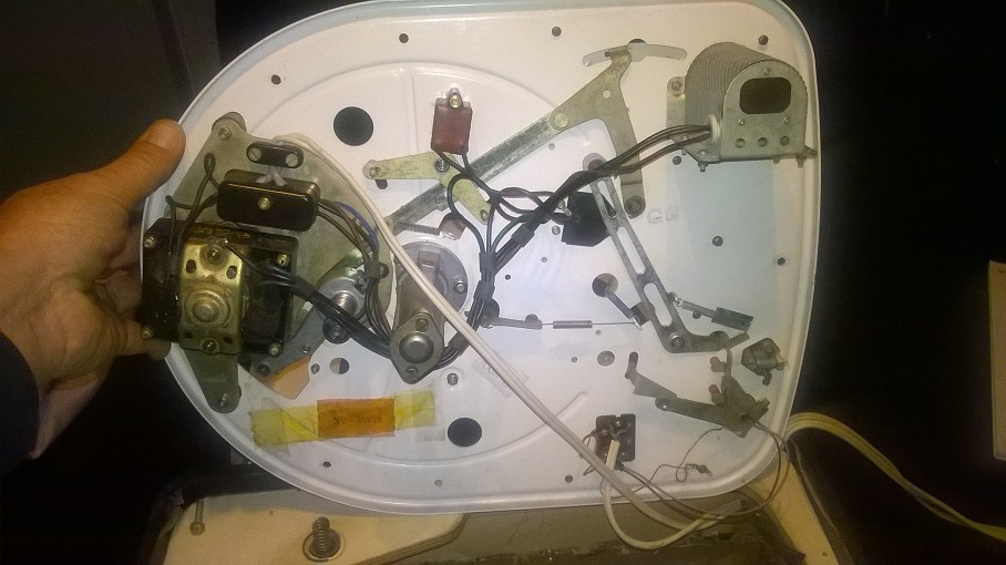

Garrard 4 HF
Message par papamano »
Salut
son proprio c'est enfin décidé à la faire révisé et il est grand temps
- point dure dans tous les axes du bras et bricole de contre poids pour adapter à une STANTON 500
- pitch à fond elle arrive même pas à 33 tours
- manque un silenbloc de maintien du moteur et les deux autre sont mort bien sur
- jeu dans l'axe du galet ( palier idem au 301)
- condo "anti ploc" HS , le moteur se s'arrête pas
- commande de vitesses dur , tous les axes de tringlerie sont gommés
photos :
les commande pour l'arrêt auto
papamano
Messages : 72
Enregistré le : mar. 22 oct. 2013 17:39
Localisation : 35 Dingé
Re: Garrard 4 HF
les silenblocs moteur HS
le câblage Mono du bras...
le pitch ..
la suite bientôt :yes!:
Arch Stanton
Messages : 554
Localisation : Tarn
Re: Garrard 4 HF
Message par Arch Stanton »

papamano
Messages : 72
Re: Garrard 4HF
salut à tous
Arch , oui c'est le réglage du pitch , j'ai pas encore ouvert aucune idée de son fonctionnement pour le moment
Raoul , merci pour la doc . si tu as le reste de cette doc en français je suis preneur :yes!:
