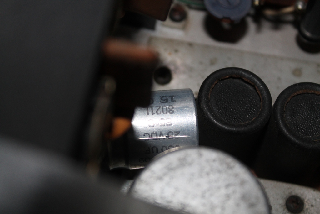

EDIT: Depuis le temps, j'ai fait changé 3 condos, par du sprague ATOM : Le son est nettement meilleur ... :miam:

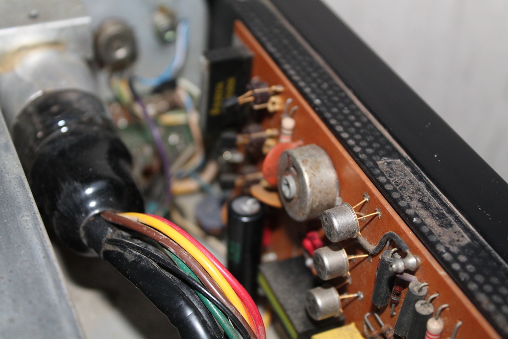

Dés que possible, change les petits condensateurs électrochimiques bleu sur les étages driver ... Ils sont surement complètement cuits :( ..

Merci beaucoup pour vos remarques , pour le moment il tourne impeccable. Cependant je ferai le nécessaire rapidement pour changer ces petits condos.

Si tu changes les petits condos , mets de la qualité :yes!: A ce propos , ils sont sur le trajet du signal ces condensateurs ?
