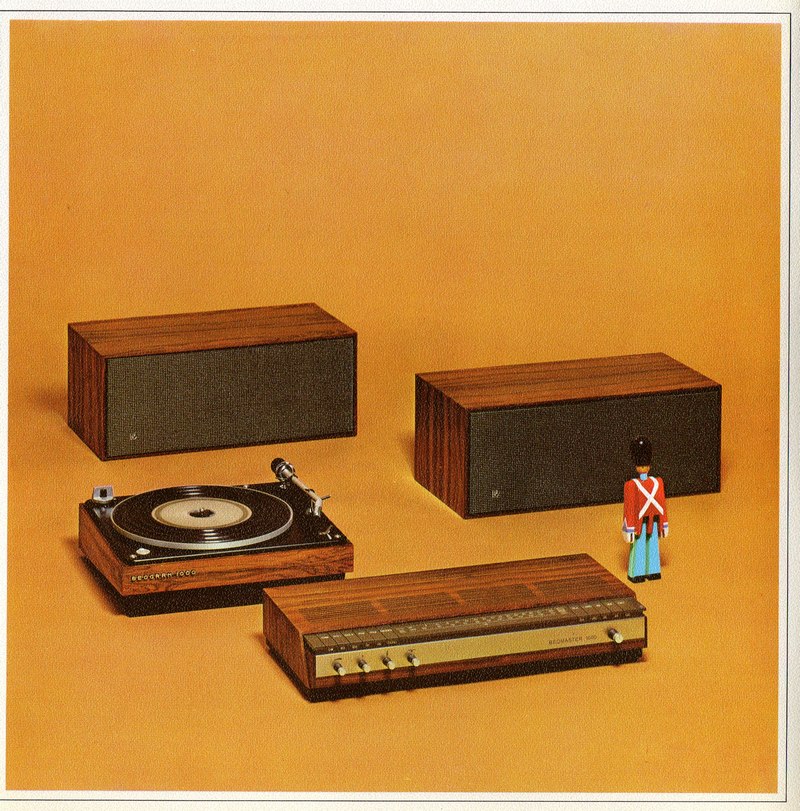

Quel desing, une vraie réussite!
Merci aussi pour cette belle présentation et bravo pour les photos.

Jolie machine !
