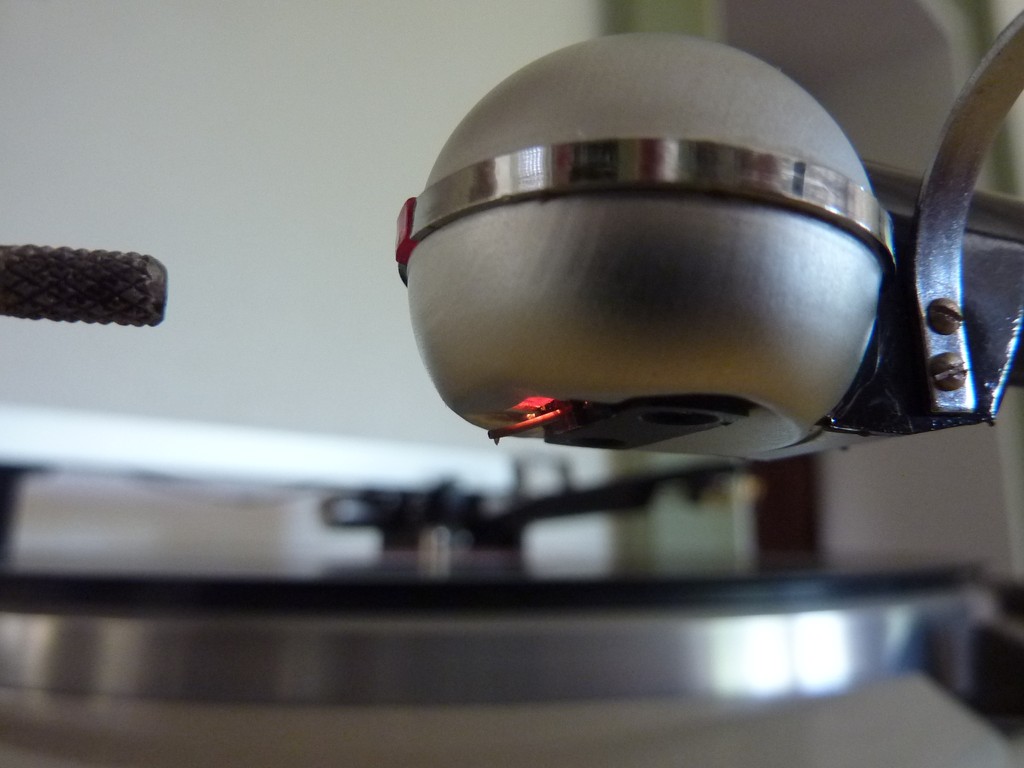

Ayant prévu de restaurer la partie alimentation et gestion du signal, j' ai tout d' abord voulu vérifier le bon fonctionnement de l' ensemble...
J' ai monté la C100-P sur le Dynavector DV-505 et relié ce dernier au boitier d' alimentation de la cellule .. la sortie connectée à une entrée Aux d' un amplituner Marantz 4400.
Pas de bruit ... la lampe intégrée à la cellule s' allume.... tout va bien ... les tensions sur le boitier sont correctes.
Musique... ça fonctionne... les phototransistors sont fonctionnels ....Ouuufff !

J' ai effectué les réglages de force d' appui, réglages qui s' effectuent à l' aide du petit ampèremètre .. pour chaque canal ... et aussi le réglage de tension de la lampe d' excitation des photo-transistors ... il était sur 1,6 volt, il doit être précisément sur 2,5 volts ...
Ces réglages se répercutent à l' écoute par une augmentation de la clarté générale, de la définition .... c' est étonnant ...
Le réglage optimal pour cette cellule est obtenu à partir 2,2 grammes de force d' appui ...
Par sécurité pour les transistors à effet de champ embarqués, je dois effectuer un recapage complet du boitier .... mais je suis surpris du résultat qui, dans tous les cas, et AMHA, est supérieur à la quasi totalité des cellules de lecture disponibles en 1970.
Je vous ferai une vidéo pour vous donner une (petite) idée de ce que cette antiquité est capable de produire ...
