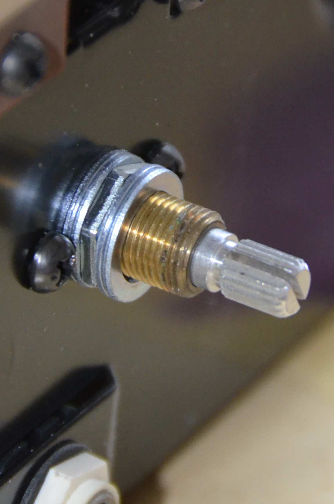

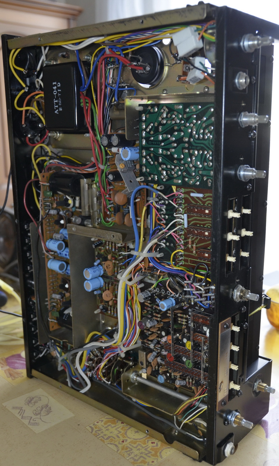

Bonjour, merci pour le lien et vos conseils. J'ai commencé par démonter la façade pas de surprise à part que derrière celle-ci sur trois potentiomètres , il y a un empilage de deux ou trois rondelles, d'origine ou pas je ne sais pas ???
quoi qu' il en soit je prends des notes pour tout remettre à la bonne place. Une fois la plaque arrière retirée, les cartes sont bien visibles

phil9510 a écrit :Bonjour, merci pour le lien et vos conseils. J'ai commencé par démonter la façade pas de surprise à part que derrière celle-ci sur trois potentiomètres , il y a un empilage de deux ou trois rondelles, d'origine ou pas je ne sais pas ???
c'est ce qui sert à aligner la façade et à avoir les boutons affleurants ... à replacer à l'identique bien sûr .
