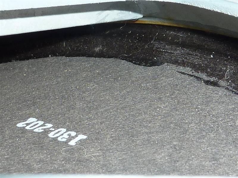

J' ai récupéré il y a déjà un moment les D130, restaurés au mieux par Houlbert..
L' un des deux avait un problème de connexion entre les fils de sortie de bobine et la tresse allant aux connexions.. La bobine est en Aluminium, la tresse en cuivre... on ne peut les souder.... on ne peut qu' établir un contact physique entre les deux éléments, et les coller..
Tout devrait maintenant aller trés vite..
