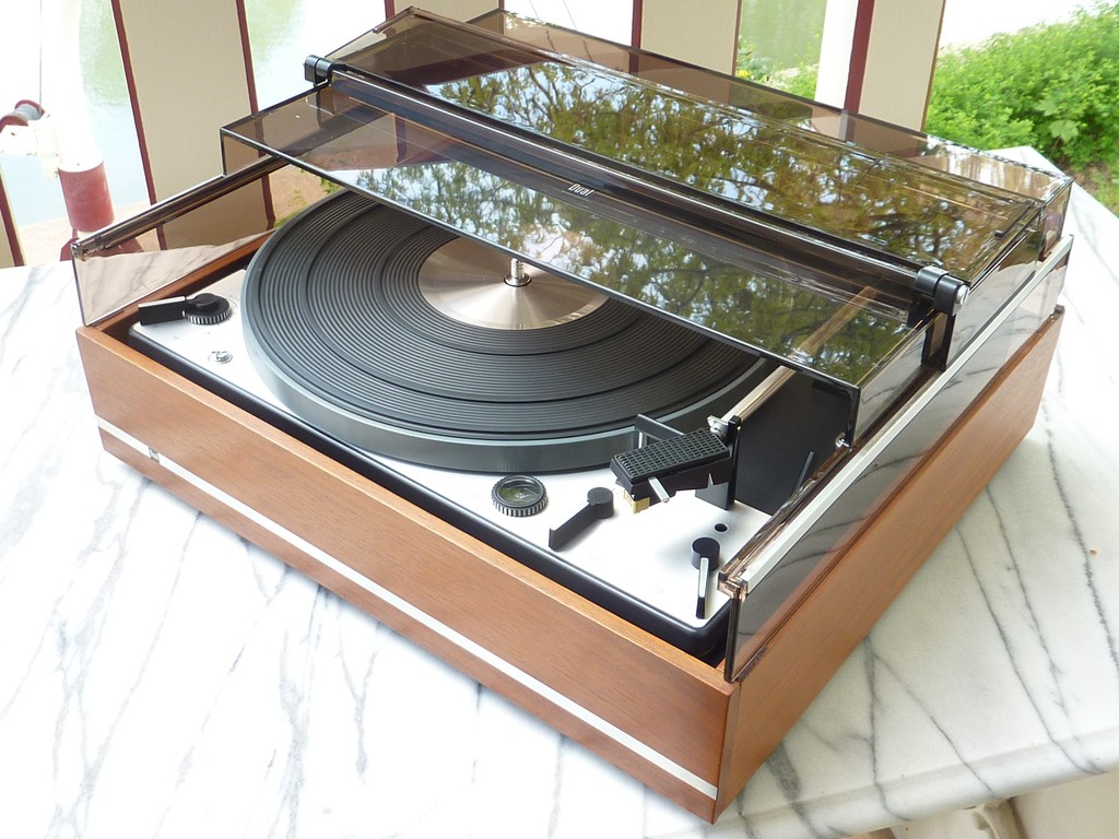

J' avais eu l' occasion de présenter son carton, le manuel et la doc l' accompagnant, mais pas cette platine que j' ai acheté neuve en 1972.
Elle avait besoin d' une petite révision, moteur, roulement de support plateau et galet ..
Lancé à 33trs/mn, le plateau tournait à peine 40 secondes ..... elle est passée à 2 minutes 20 s ...
Quelques photos prises à l' extérieur comme pour les 1009, 1016, 1019 et 1209.
A l' époque, elle était vendue sous forme de 'chassis' ... on choisissait le socle et le couvercle...
Le socle est le CK20, le couvercle un CH21.
Elle est équipée de sa cellule d' origine, une Shure DM103 M-E, équivalent de la M91 ED et d' un diamant neuf.
