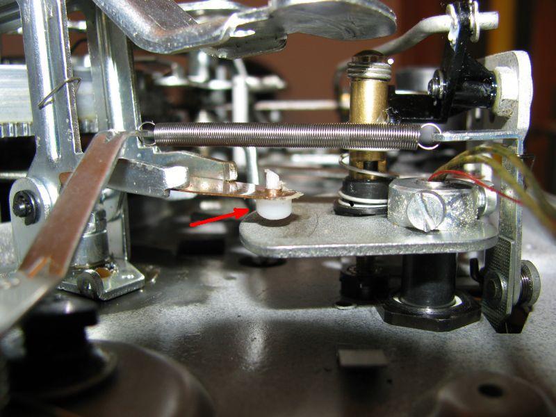

Re: Perpetuum Ebner PE 2020L
exact, comme sur la plus part des allemandes de cette période !Edouard- a écrit :Tu dois trouver une visse normalement pour régler le bras en mode automatique, mais je ne saurai t'en dire plus, essaie de trouver le manuel de la platine.
Mais avant tout réglage de vis, vérifie que ton antiskating ne soit pas délirant. Antiskating sur 0, lorsque tu lève et baisse ton bras au milieu du vinyle, il faut qu'il descende verticalement.
Si c'est bien le cas, il faut régler la vis mise en évidence sur la photo suivante (attention elle est dure.)
VISSER pour aller vers le centre, dévisser pour aller vers l'extérieur.
comme ordre de comparaison, 1/4 de tour de la vis déplace de la distance "blanche" en début du disque (donc environ 5mm).
- DSC02124.JPG (218.78 Kio) Vu 3395 fois
