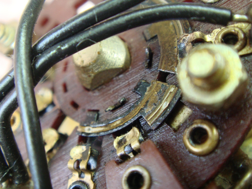

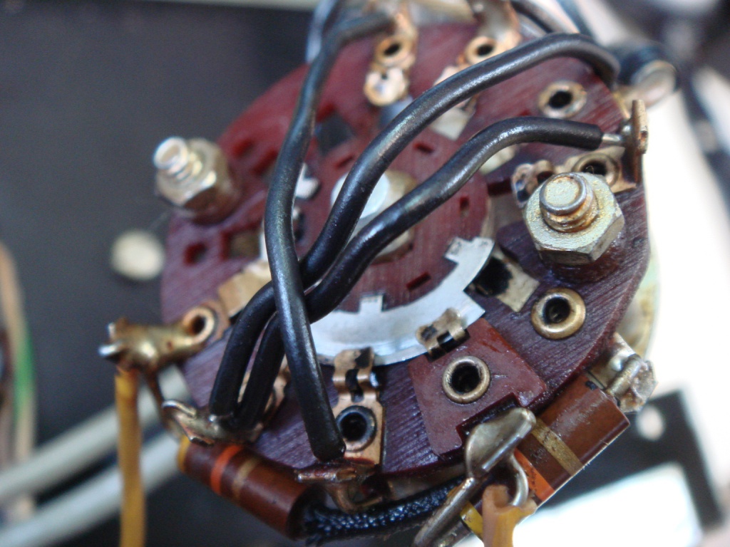

La chose à faire extrèmement importante sur MA230 est de nettoyer les potentiomètres de règlage de bias car on y trouve souvent " à boire et à manger " :
Un sale à coté d' un nettoyé ! :
après avoir nettoyé les quatre , il faut passer aux commutateurs et potentiomètres ....
Galette sale
Galette propre :

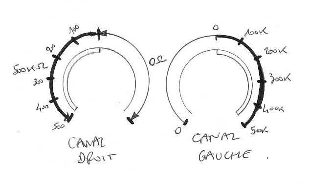

voici, de façon simplifiée à quoi ressemble le potentiomètre double de balance du MA230 :
Sur un canal du potentiomètre, la valeur totale est de 500Komhs. Le curseur en position centrale renvoie une valeur nulle.
Pour le canal droit, si on tourne le potentiomètre vers la droite, la résistance reste nulle, pas d'atténuation.
si on tourne vers la gauche, la résistance mesurée au curseur augmente, ce qui crée une atténuation du signal.
Dans le cas de mon appareil, la résistance de canal de gauche est altérée, elle ne mesure plus que 400Komhs.
Pour rattraper le déséquilibre, il est nécessaire de placer le potentiomètre à 2h, l'équilibre résistif est rétabli, mais la voie de gauche est atténuée car la résistance est désormais de 100Kohms pour cette même voie.
De plus, la totalité de la résistance est utilisée, elle est déséquilibrée car 500Komhs sur une voie et 400Komhs sur l'autre voie.

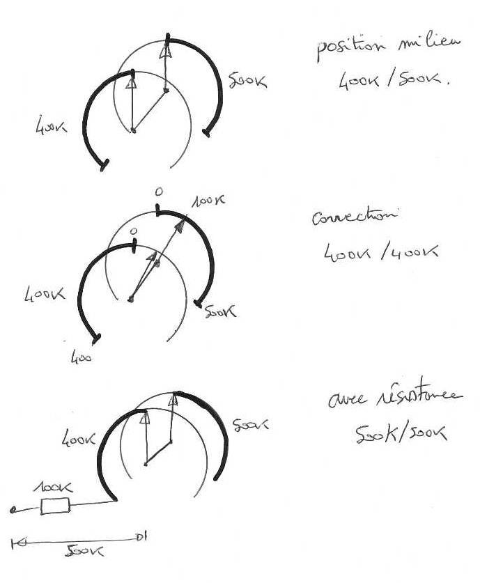

La solution d'appliquer une résistance de 100Kohms en fin de résistance permet :
- de rétablir la valeur globale de la résistance , soit 500Kohms.
- de rétablir l'équilibre de balance en ayant le curseur en position centrale, et par là même supprimer l'atténuation appliquée à la voie de gauche (curseur à 100Kohms).
Pour le moment, mes vaines recherches ne me permettent pas de mettre la main sur un potentiomètre d'origine.
Si vous trouvez un potentiomètre 134-035, je suis preneur.
