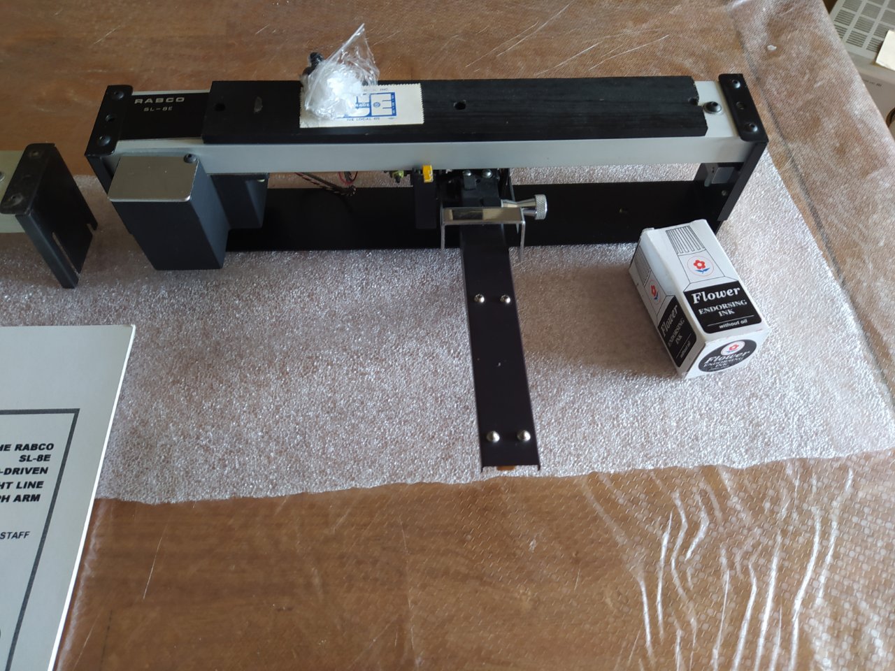

Voici ce que le facteur m'a apporté ces derniers temps . J'avais envie de tâter du tangentiel .
Hollow sur le forum vert m'a envoyé un premier bras , ou plutôt un demi ... bien rouillé et avec plein de trucs tordu , mais avec la documentation complète, grand merci à lui ( à gauche sur la première photo ) .
Puis je suis tombé sur une annonce en Suisse , avec un bras fonctionnel, mais qui demande certainement un peu de vérifications ( à droite sur la première photo ) .
Prochaine étape , un peu plus tard , car j'ai quelques trucs en cours , mais j'ai une petite idée de la platine qui va l'acceuillir .
Une question déjà pour commencer les vérifs .La montée et descente me semble OK . Mais lorsque j'appuie sur le petit levier jaune, ça met du temps à répondre : des idées ?
A+ Jean
A+ Jean

Oui cela peut mettre quelques secondes le temps que l' excentrique fasse un demi-tour.Letp a écrit : mar. 9 juin 2020 13:55
Environ 4 à 5 secondes à la descente jusqu' à la surface du disque et 7 à 8 secondes pour que le bras revienne en position haute.

Super, merci . Ah ok , j'avais pas calculé cet aspect ...
Il faut que je garde le doigt sur le le levier jaune 2/3 secondes surtout pour la descente ...
En fait cela bouge un peu au début mais si je relâche trop tôt , la descente du bras s'arrête ...

Salut Jean (Letp) N'oublie pas de désoxyder les deux contacts en platine qui sont responsables de guider et remonter le bras, et de vérifier l'état de l'élastomère qui participe au blocage du bras.

Oui j'ai prévu de faire une petite vérification générale et nettoyage ... même si le bras fonctionnel est vraiment en très bel état .
A noter qu'il s'agit d'une version SL8 pour le bras en piteux état et SL8E pour l'autre . Je voulais me faire la main sur le premier mais il y a des différences .
J'ai sorti le service manual , le nettoyage des contacts y est recommandé . Je me demandais si ce n'était pas aussi les languettes de contact comme c'est mentionné dans ce post un peu plus haut .
Toujours est-il qu'il faut vraiment insister sur le levier jaune .Mais peut-être est-ce normal comme l'explique Klemp .
Je me demande s'il ne serait pas possible ( sur les recommandations de ThierryN ) de déporter cette commande vers un interrupteur ou un bouton poussoir , peut-être même fixée sur la platine ?
Autre point , c'est la continuité du cablage des fils de cellules jusqu'aux prises RCA . D'origine, il y a un connecteur 4 broches et un point de coupure avant d'arriver aux RCA . Ces fils cheminent en plus avec les cables d'alim et je me posais aussi la question d'une meilleure isolation .

C' est du courant continu (1,5 volt) ….. aucun risque d' intéractionLetp a écrit : sam. 13 juin 2020 12:06 Ces fils cheminent en plus avec les cables d'alim et je me posais aussi la question d'une meilleure isolation .
