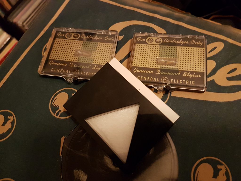

damien a écrit :J'attends ton avis sur les 78t.
Tu utilises les pointes neuves qu'on avait acheté en groupe?
Oui, J'utilise les pointes de notre commande groupée. :jap: Pas trop mal pour les microsillons jusqu'à maintenant. :)
En revanche pour les 78trs, jpp75013 m'a gracieusement donné 2 diamants 78 tours avec la platine : l'idéal. Merci à lui. :jap:

De quelles tailles de diamants disposes tu pour les 78t?
Unic
Messages : 4388
Re: Rek-O-Kut CVS-12
Message par Unic »
vendin a écrit :De quelles tailles de diamants disposes tu pour les 78t?
Tous sont des 3 Mil.
vendin
Messages : 1806
Message par vendin »
C'est la taille officielle pour les disques des années trente, au vu de l'état de tes disques ça devrait aller.
