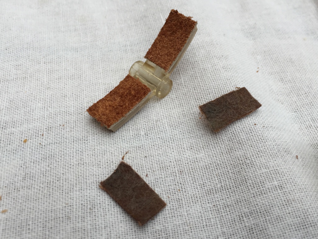

Les composants manquants sont arrivés lundi, donc au boulot...
recapage complet de la carte Alim...c'est Hyper important, c'est la base. Uniformisation des 2200 µF en 50 V...au lieu de 25 / 35 / 50...
Et pendant qu'on y est, remplacement réglage des freins. Contrairement a ce que j'avait lu les semelles semblent être en feutrine, mais étaient t'elles d'origine ???...mais bon j'y ai mis du cuir.
Reste un coté a faire...
Amitiés
Denis

Les 2 cotés sont changés, freinage impressionnant
, a ajuster quand même je me suis commandé des tournevis extra longs...
Amitiés
Denis

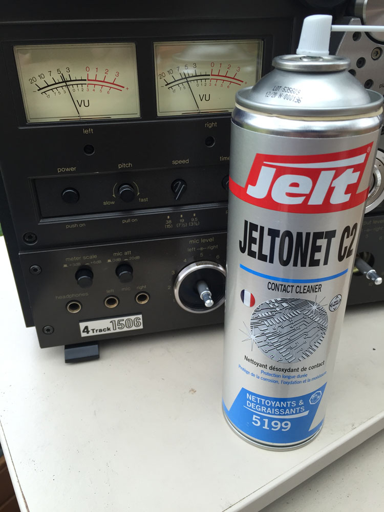

Quelques petites frayeurs en enlevant l'ancien logo qui tient par 2 agrafes derrière la façade mais qui en plus est collé au double face...
Le logo d'hier ne me plaisait pas vraiment, donc ce matin retour a la planche... pour un logo "outlined"
J'ai testé aussi un nouveau produit nettoyant contacts ( nouveau pour moi )
ça crache plus...et en plus il sent bon...l'Orange !
Amicalement
Denis
