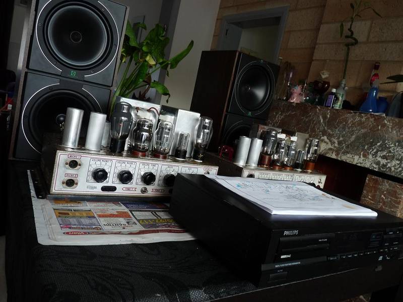

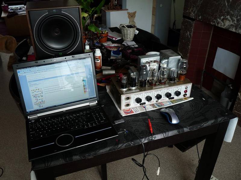

et finalement en voici un de fonctionnel.
difficile d'apprécier encore le son il chauffe et doit se refaire donc il tourne sagement.
il montre déjà de bonne qualité comme chauffage d'appoint en hiver en tous cas.
par contre le montage pour connecter faire usine a gaz mais j'ai pas trouver mieux actuellement.

Re: Geloso G 274 A
pour l'instant ca arrête pas de s'ameliorer (encore heureux parce que le depart hein... enfin normal aussi)
la bande passante arrête pas de s'élargir par contre il manque toujours les impactes, ca reste brouillon sur les percussion, mais comme ca évolue toujours...
Re: Geloso G 274 A
bon j'ai pas fini faut croire, potentiomètre de basse inopérant peut être bon pour un 4eme nettoyage lui...
mais il s'améliore toujours il arrête pas... les impact sont déjà plus propre mais il descend toujours pas sur les dernières octaves

Re: Geloso G 274 A
ca commence se stabiliser et c'est beau
hans zimmer - now we are free (BO de gladiator)
on entend le touché des mains sur congas c'est tres beau, tres propre (le morceau est beau a la base ça aide ^^). Pour l'instant c'est comparable au 1060 couplé au HPM 500.
c'est maintenant la platine philips qui joue avec de vrai CD ^^

Re: Geloso G 274 A
et le second est fait aussi, mais par contre le boulot est pas fini sur celui la helas.
le son est pas encore bon, ca sature a un endroit j'ai pas encore regardé ou exactement.
mais ils sortent tous les deux c'est déjà ca.
j'ai pris la plante verte avec pour faire plaisir a david
y a eut plus de boulot, y avait des erreur de câblage au départ... j'ai un peu galéré... a la base un condensateur était a l'envers et j'ai câblé les nouveau comme les anciens (je faisait super gaffe, je soudais qu'une patte a la fois pour être sur) j'ai du reprendre le schémas pour trouver ce qui allait pas.
